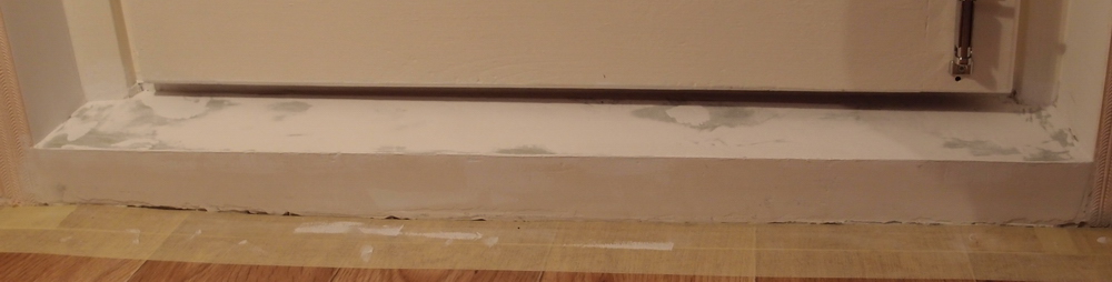

Снял с порожка всю краску, пошпаклевал, отшлифовал. Валиком (как учил Палецкий) нанес грунтовку, а она гадость размыла шпатлевку.
Как на тонкий слой шпатлевки нанести грунтовку при помощи валика? Правда был один нехороший момент - валик маленького диаметра, поэтому иногда не крутился, а просто проскальзывал по шпатлевке. Может размыло шпатлевку из-за этого?
