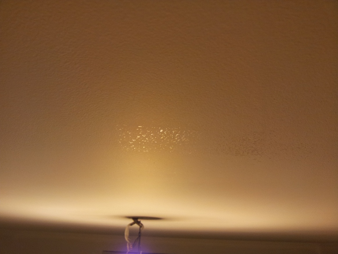

Noland написал : краску не разводил
разводите!
Noland
Noland
Регистрация: 07.04.2012
Сообщений: 232
21.09.2012 в 21:19:43

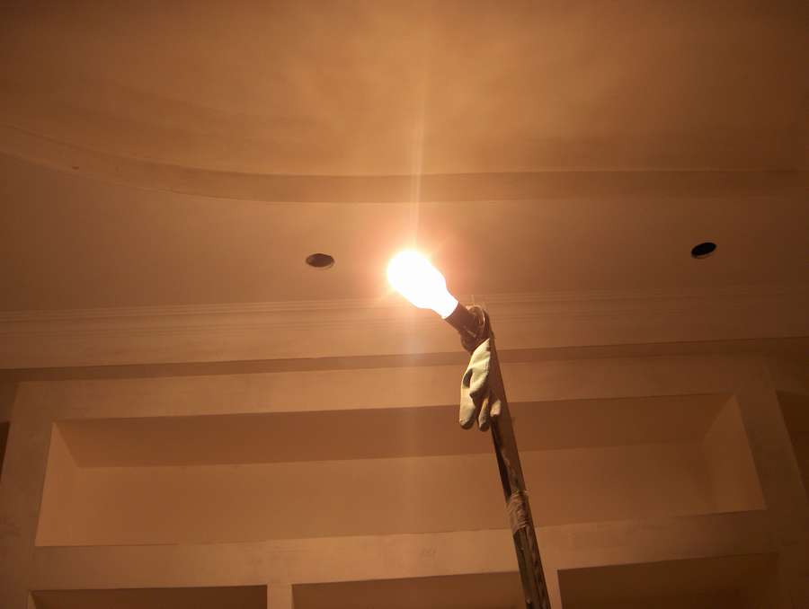

stroika написал : я не увидел девектов покраски на ваших фото кроме неровностей, неровности не значительные днем при косых лучах ведь нормально выглядет ?
густой краской еще хуже можно сделать, пройтись ещё шитроком надо, шлифануть, работать под лампой яркой, потом покрасит жидкой как молоко краской за 2 раза
Спасибо за ответ! Да, днем выглядит приемлимо, при свете лампочки глаз ловит неровности потолка. А перед шитроком краску чуть шлифануть? Или по ней можно ровнять? Она матовая.

Noland написал : А перед шитроком краску чуть шлифануть? Или по ней можно ровнять? Она матовая.
прям по ней и шпаклуйте на сдир, затем шлифовка мелкой шкуркой (под лампой!!!) , грунт и покраска ( бодяжу процентов на 40 с водой), потолок получаем как яичную скорлупу, комар носа не подточит при любом освещении

DrPilman написал : Т. е. до тех пор пока новый слой краски не высохнет, то новый слой валиком наносить нельзя?
Категорически нельзя! А можно только на сухие основания

Noland написал : волны никуда не делись. Может быть кто-нибудь что-нибудь посоветует?
Не понятен характер волн, но обращу внимание на то, что после грунтования кистью, краска не равномерно наносится на поверхность и получает вид полос, проявляя ход кисти. По этой причине, под покраску грунтовать только валиком!

stroika написал : прям по ней и шпаклуйте на сдир, затем шлифовка мелкой шкуркой (под лампой!!!) , грунт и покраска ( бодяжу процентов на 40 с водой), потолок получаем как яичную скорлупу, комар носа не подточит при любом освещении
Спасибо, stroika, неоценимую помощь оказали!
Еще нужно учесть геометрию/направленность неровностей(наверное перекрестное движение шпателем. или за несколько раз выравнивать), чтобы не получилось "намазывание" неровностей и получение изначального результата, как и получилось у вышеобозначенного маляра

stroika написал : Noland, удачи! а мастер ваш опытный? тут опыт нужен, иначе результат будет не очень:(
эх,)) да вот, вроде казалось, что опытный, на выставки ездит работать, обратился к нему по многочисленным хорошим отзывам, стаж более 10 лет, но ожидания мои на его умение не оправдались. сейчас только прошел, посмотрел на потолок при лампе, одна оценка - плохо! Искать другого, что-ли.. Фик знает, че делать. Спасибо, stroika, я признателен за помощь! Совет, как поддержка, помогает когда запарка!

Noland написал : посмотрел на потолок при лампе, одна оценка - плохо!
если лампой проверять весь потолок, то тогда вообще жесть, все дефекты видны если плохо сделано, но вы ведь не договаривались с мастером что будете лампой проверять, мастера "боятся" лампы:scare лампа обычная под потолком по середине ? тогда ничего не должно быть видно (дефектов)

stroika написал : если лампой проверять весь потолок, то тогда вообще жесть, все дефекты видны если плохо сделано, но вы ведь не договаривались с мастером что будете лампой проверять, мастера "боятся" лампы:scare лампа обычная под потолком по середине ? тогда ничего не должно быть видно (дефектов)
Меня бы устроил ровный потолок, если смотреть с пола, чтобы при движении не бросалась в глаза волнистость. на фотке незаметно, а так видно.
