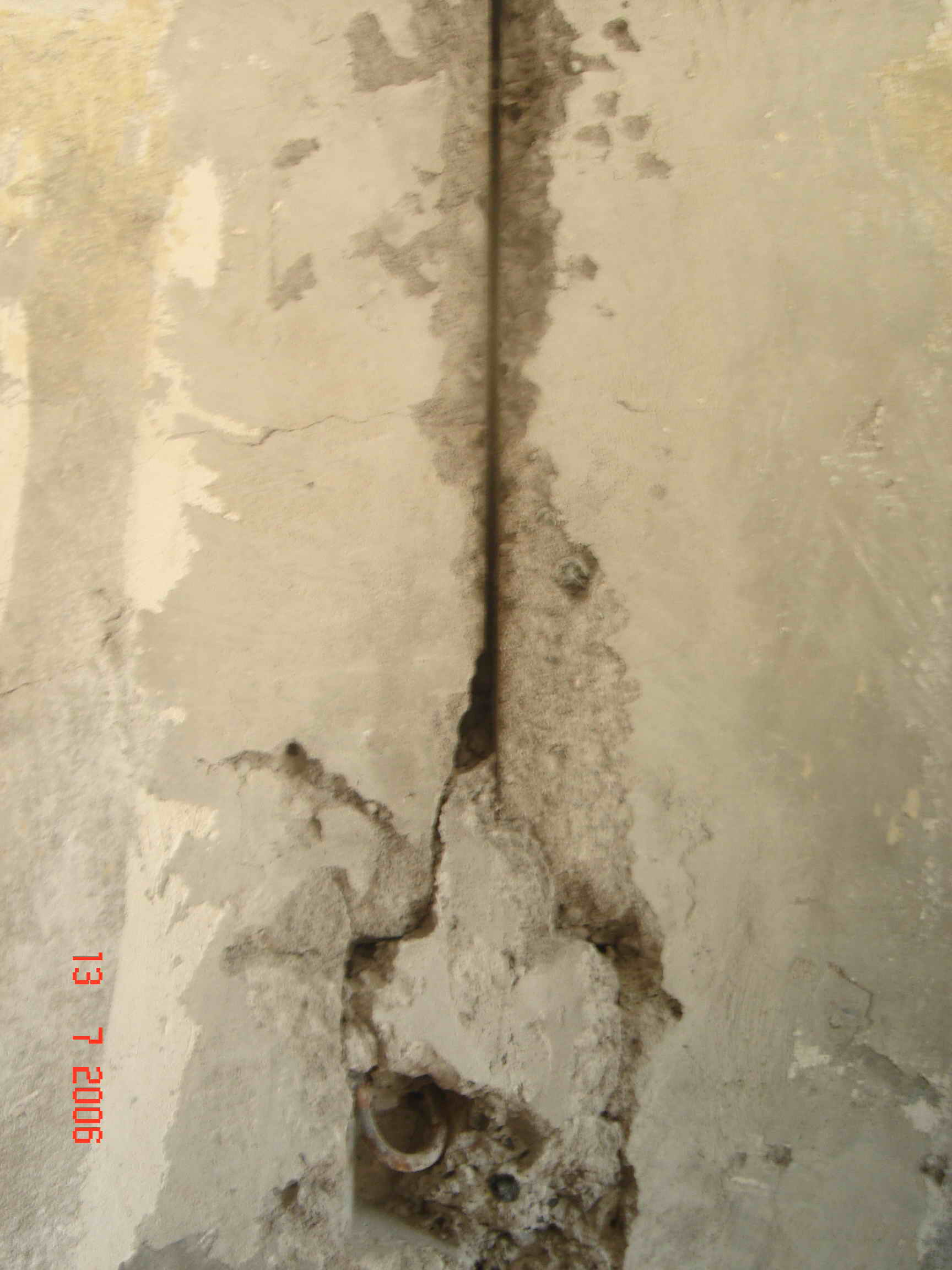

Помогите, пожалуйста. Как заделать такую щель между панелями? С чего все таки начинать и т.д.

  1. Расчистка шва, можно мет. щёткой.
  2. Нанесение проникающей грунтовки.
  3. Заделка шва штукатуркой (шпаклёвкой дороже выйдет), с применением серпянки.
  4. грунтовка и финишное шпаклевание.
Либо
...2. Запенивание
  1. срез лишней пены и шпаклёвка.

Просто ЦПС. Понемногу. Последовательно.

можно еще больше удешевить - в шов заложить термоизоляцию для труб :)
потом уж шпаклевать (с серпянкой) НО грунтовать хорошей проникающей ( СТ17 церезит и т.п.) адназначна (с)
