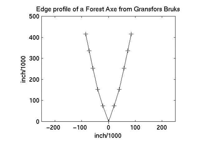

Про топоры есть отдельная ветка на Ганзе. Полистав с тысячу страниц, можно многое понять и уразуметь. Если коротко, то в России исторически не делали лесоповальные топоры, только плотницкие. Лес у нас предпочитали пилить. Да и не каждому зеку топор выдашь во избежание проблем. Заточка для плотницкого (тесального) топора классически прямая линия с полным углом 50-70градусов в зависимости от плотности древесины. Для отделения щепы щеки топора делали линзовидными. Для лесорубного топора щеки прямые, хотя бы на глубину погружения. Точить их линзой, она и живет дольше, и не требует спец. шаблонов, и щепу выкалывает хорошо. Заточить топор на обычном точиле ХОРОШО невозможно, по причине отсутствия мелких камней и высоких оборотов. Владельцы ТОРМЕКов могут это пропустить. На обычном точиле можно только задать плоскости (или линзу). Далее вручную на мелком камне вплоть до 1200грит. Вот фотка рекомендованной заточки Gransfors, так точат лесорубные топоры. ВНИМАНИЕ! Шкала в дюймах!!!
