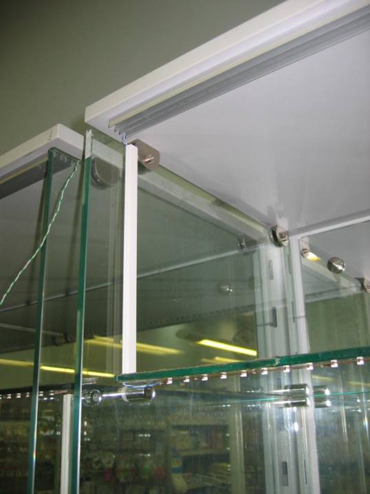

Нужен по работе, проводим провода от светодиодных линеек по стенкам шкафов. 7х10мм большеваты неэстетично..

С левой стороны стеллажа натяните струну "-", с правой струну "+". 12В никого не убьет, БП с защитой от КЗ. Если есть приступы паранои, то струну в тонкую прозрачную трубку или под ленту прозрачного канцелярского скотча. Видел примеры, где аналогичное питание подсветки сделаны двумя стальными лентами на расстоянии 1 см друг от друга (магазин специализирующийся и на светодиодной подсветке).

Берется обычный уплотнитель для окон самоклеющийся силиконовый белый (полый внутри), ну а внутрь уж что пожелаете впихнуть можно, в разумных пределах.

порвут все нах! там покупатели берут постоянно продукцию .. не вариант. знаю видел но это для невидимой подвески , эксклюзив

хорошая идея, но по моему уплотнитель сечения не меньше 7х10мм, еще клеить его ровно рабочие не смогут-кривые руки...
