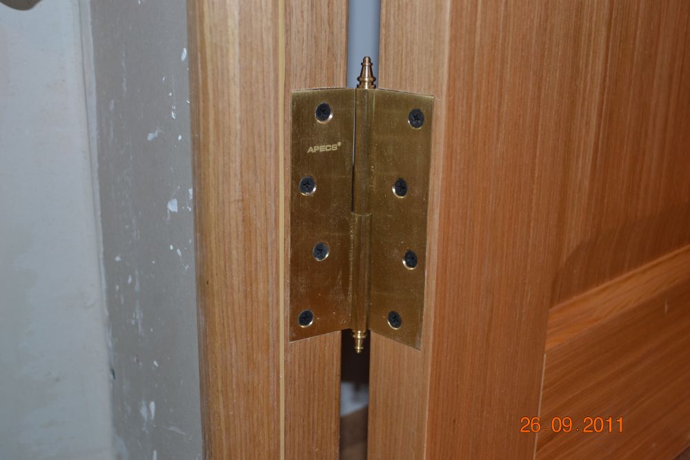

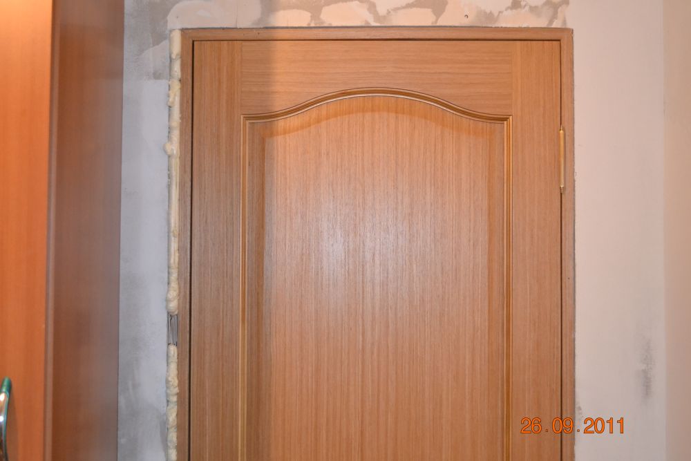

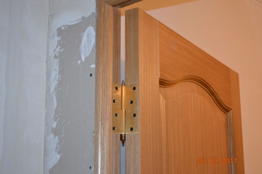

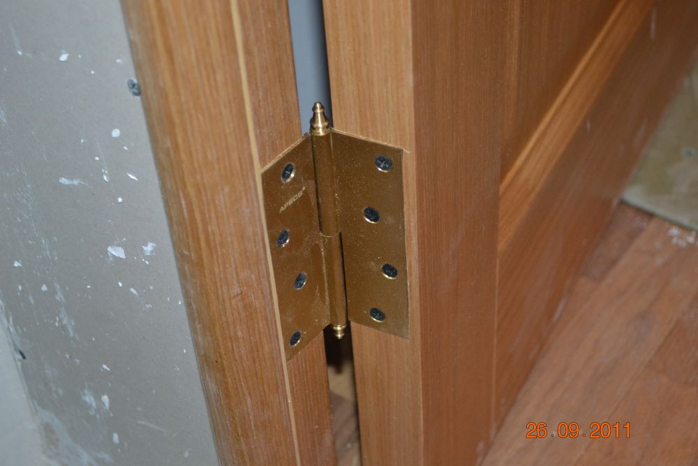

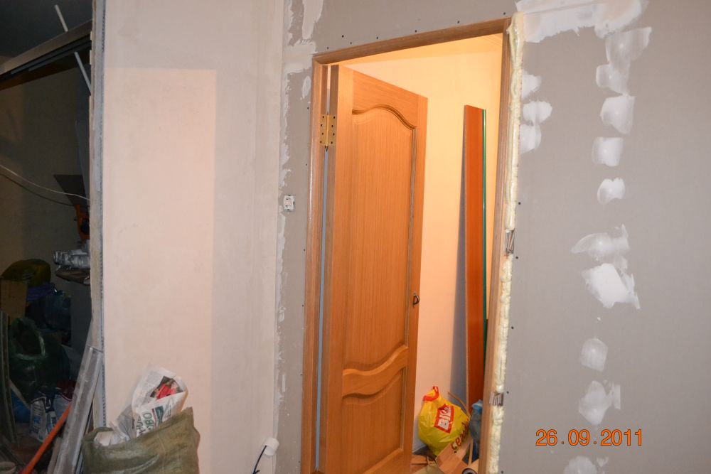

Вот фото того, что получилось. Только саморезы забыла поменять на родные винтики. И пыль тоже не протерта, вид не очень то парадный. Ну и наличники, конечно же.

ma-masha, саморезы надо было сразу поменять, т.к. на створку закрутить аккуратно сложно не помяв шлицы и не поцарапав коробку. И непонятно, вы по петлевой стороне коробку ставили без зазора чтоли? без пены? И сверху тоже зазора не увидел P.S. Что за ручка такая не разглядел? Вы делали без защелки? дверь не пружинит? за счет чего удерживается в закрытом положении?

ma-masha написал : Вот фото того, что получилось.
Замечательно. Саморезы поменяете, покроете лаком и все будет ОК.

Samar написал : на створку закрутить аккуратно сложно не помяв шлицы и не поцарапав коробку.
Мне такое просто смешно слышать. Каким образом можно что-то поцарапать, если выкручиваешь по очереди саморезы и на их место по очереди же закручиваешь винты?
Samar написал : по петлевой стороне коробку ставили без зазора чтоли?
стену делала сама, она ровная по всем направлениям. Поэтому тупо взяла и прикрутила коробку со стороны петель к железному стенному профилю. винты под петлями.
Samar написал : без пены?
Там местами тонкие щелочки между гипсокартоном и коробкой. Я там пришлась тонким слоем термоклея из пистолета. Для прочности. Пена бы туда не полезла.
