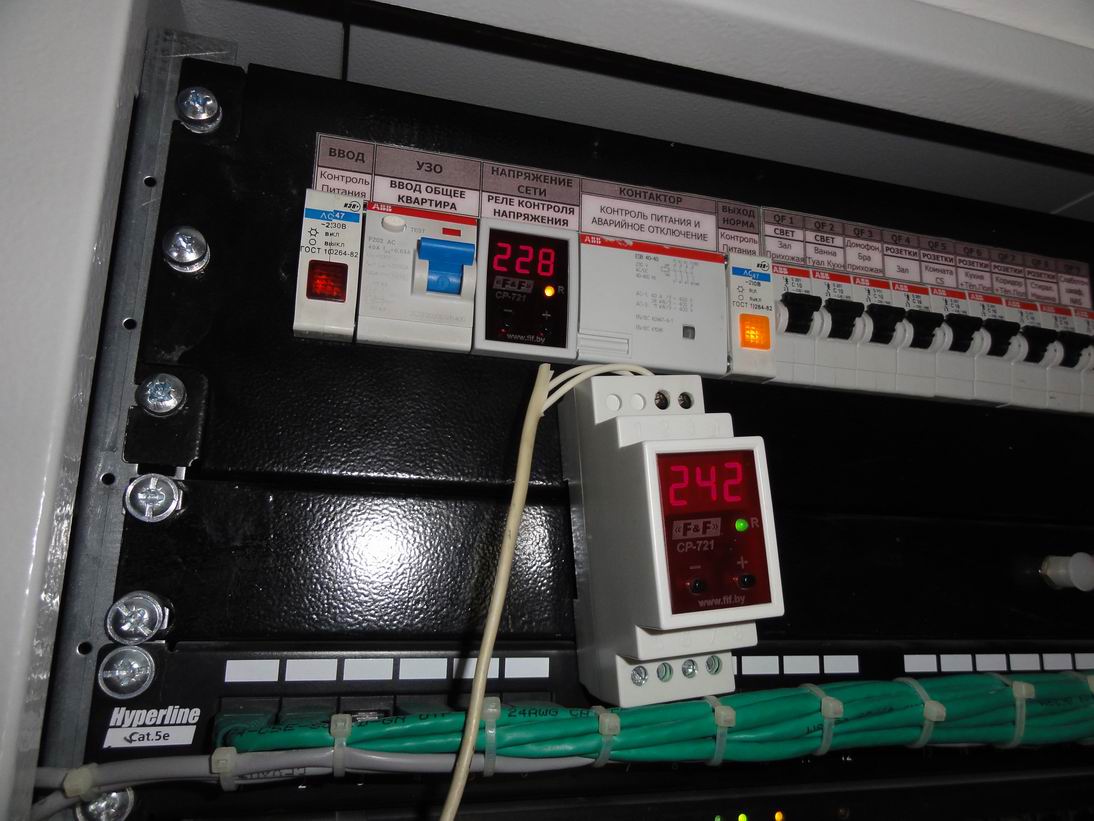

Являюсь владельцем 3-х реле напряжения СР-721. Но вот после годичной эксплуатации выяснились серьезные проблемы с ними.
Уже три раза сталкивался с такой ситуацией - в течении 2-3 часов индикация напряжения плавно увеличивается до напряжения срабатывания (у меня выставлено 245В), затем реле отключает нагрузку (через контактор), индикатор начинает показывать реальное напряжение сети, после установленной выдержки реле пытается включиться, но в момент включения индикатор выводит значение порядка 260-270В и оно снова отключается. Далее процесс зацикливается. Плюс ко всему напрягает звенящий дроссель. Обесточивание реле на 1-2 часа ни к чему не приводит - все повторяется сначала. Замена электролитов дает эффект на пару недель нормальной работы и то не всегда, бывает что электромагнитное реле пытается включиться, но похоже тока включения через обмотку не хватает. К тому же мне кажется магнитное поле обмотки реле как-то влияет на находящийся рядом дроссель. Сегодня перенес дроссель на противоположную сторону реле к силовым контактам (там как раз место есть под него свободное) и заменил конденсатор, стоящий в цепи после дросселя с 220мкф на 330 мкф. Пока вроде работает и дроссель еле слышно. Напряжение на конденсаторе около 12В, на обмотке реле - 10В.

У меня сбой был такой. Если задержку до включения реле выставить побольше, то сначала, если реле включить, оно показывает, скажем, 220. А как только задержка прошла, и внутреннее реле должно подключиться - оно не подключается (не хватает то ли тока, то ли напряжения для его сработки), зато измеряемое напряжение подскакивает до аж 240 вольт. Я даже прикалывался, фоткал.
Cs-Cs, ага, точно такой же глюк наблюдал пару дней назад - как-будто не хватает тока на включение и индикатор высвечивает около 240В. Вот собственно и хотелось бы узнать какие-нибудь конкретные рекомендации по доработке до "ума" этого чуда от F&F.

Я могу сделать прмо сейчас, если отдеру термоклей. Надо?
iale, Вот:
- Корпус, дата выпуска, поджаренная этикетка от контактора.
- Общая компоновка устройства, термоклей за год пожелтел почему-то
- Силовая плата, с одного бока
- Силовая плата, с другого бока
- Силовая плата со стороны пайки
- Силовая плата, общий вид
- Микроконтроллерная плата, вид сверху
- Микроконтроллерная плата, вид со стороны деталей
Реле полетело в помойку, так что больше ничем помочь не могу.
Так вот по теме......заливка термоклеем проблемы не решит, мне кажется, что виноват источник питания, именно он сходит с ума, вот только от чего? Может есть смысл еще и входные конденсаторы фильтра увеличить скажем до 2х4,7х400 ? К сожалению нет возможности экспериментировать, но после моего апгрейда реле пока нормально работает.
И еще... По входу нет никакой фильтрации помех. Наверное стоит установить хотя бы конденсатор Х2 0,1мкф.....а еще лучше - входные провода пропустить через ферритовое кольцо - по 2-3 витка в противофазе.
а) нужен нормальный дроссель с закрытой магнитной системой ( размещенный подальше от реле ), а не эта полу-"фитюлька"
б) ИИП работает на приличной частоте ( десятки кГц ), силовые электролит. конденсаторы на низкой стороне должны быть выбраны с низким ESR, а диоды там где нужно - быть высокочастотными ( может диоды такие и есть, но надо смотреть SMD маркировку и определять типы )
EvgeniyVK написал :
в) кроме соблюдения норм эмиссии помех ( как без фильтров пр-ль эти "ворота" прошел - вопрос ), нужна еще стойкость к имп. помехам - выброс в 1кВ ( всего 2-я степень жесткости ) и привет работе ИИП, а с ним и всего РН.
iale, ну значит я прав....дроссель перенес на противоположную сторону реле, к силовым контактам (он и зудеть перестал практически), конденсатор после дросселя увеличил до 330 мкф, осталось теперь питание через ферритовое кольцо подключить и конденсатор по входу на 0,1-0,47 включить. Вопрос по конденсаторам фильтра питания остался открытым - стоит их емкость увеличить или нет?
EvgeniyVK написал :
там и 33-47-100 мкФ было бы достаточно, но специальных, с низким ESR ( нормируемым на частоте 100 кГц )
EvgeniyVK написал :
варистор бы тоже не помешал, силовой ключ в микросхеме ИИП рассчитан всего на 700В
EvgeniyVK написал :
хорошим тоном при проектировании считается 1 мкФ на 1 Вт мощности, считайте сами. Можно аккуратно осциллом посмотреть уровень сетевых пульсаций на этих конденсаторах при макс. мощности - включено реле, светится большое кол-во светодиодов индикатора.
