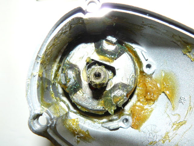

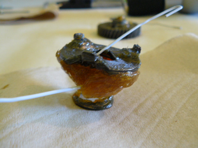

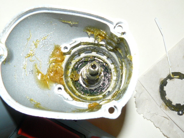

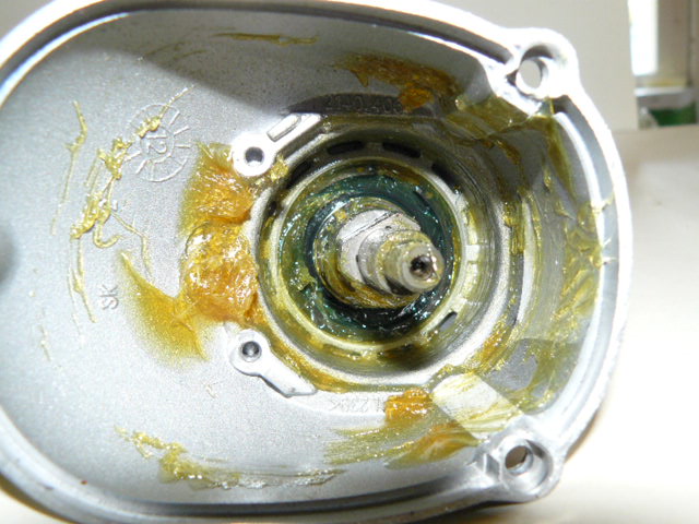

А вот еще добавляю фото.
utyf
utyf
Регистрация: 01.03.2012
Сообщений: 853
03.10.2012 в 19:25:33
Дмитрий Т написал : Да, ограничение, в одном посту не более 10-ти. Грузите в следующем. А фото можно было бы и покрупнее. Смазки, как всегда, пожалели. Подшипник качения- приятный сюрприз. Четыре зуба- не очень приятный, хотя и ожидаемый.
Почему пожалели. Хотя я впервые разбираю профи электроинструмент,вы должны больше знать. Ну если и пожалели- у них кризис,экономь на всем - патрон,смазка. Может скоро и на двигателе сэкономят поставят судомодельный типа ДИ1-3.

utyf написал : Ну если и пожалели- у них кризис
Жалеют и те, у кого как бы не кризис :) Хотя есть и исключения, например, в макитах смазки достаточно.

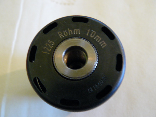

Приступаю. Вес дрели 650БС со старым пластиковым патроном ,без шнура - 1,6 кг. Со шнуром - 1,9 кг.
Вес патрона РОХМ который не подошел -200гр. + грамм 30 на неточность. У меня весов электронных нет.

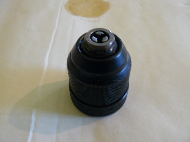

utyf написал : И вообще -разбираю дрель я, разбираю свою -как хочу так и пишу.
Может обидел вас этим рассказом - тогда ИЗВИНИТЕ . Я старался все описать доступно.
Да ради бога, ни в коем разе. Просто слов было много, картинок нет. А совместили все стало доступно и понятно.:)
utyf написал : Снял я этот патрон одним ударом- и ОБЛОМ - 1\2 на 20.
А я вас предупреждал.:scare 3\8" на патроне это максимально зажимаемый диаметр сверла в дюймах и 24 нитки не указано. Вы видимо запутались. Были бы вы не в другом государстве поменялся бы с вами.:)
Если заинтересовались дрелями Протул, не забывайте что в синем цвете они дешевле, если конечно их можно у вас приобрести.:)
