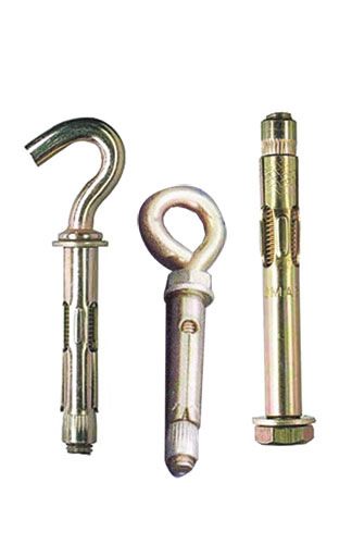

Простите пожалуйста за вопрос от чайника.
В лоджии натянут в качестве бельевой веревки металлический троссик диаметром 2мм. Стены в лоджии кирпичные, троссик закреплен на дюбелях 6мм. Уже второй раз дюбель вылетает.
Заменять дюбели 6мм на 8мм по-моему смысла нет, хочется решить проблему кардинально. Что посоветуете? Не вылетит ли это в следующий раз вместе с кирпичом?

29.09.2011 в 15:54:15
на анкерный болт, шпильку, крюк, все что душе угодно

29.09.2011 в 22:23:53
я за анкер. Если не вешать мокрый ковер 3мХ4м, то 6Х60 за глаза хватит.

29.09.2011 в 23:42:49
Eddy21 написал : а если вешать, то все равно хватит ;)
для щелевого кирпича не хватило :(

30.09.2011 в 12:38:08
Ky_, http://smk-ua.com/prod.php и тросик сильно не натягивайте, пусть провисает

03.04.2012 в 00:57:12
sanya1965 написал : для щелевого кирпича не хватило
Нагель закрутите 152-й и не сосно натянутому шнуру. А к нему крепите шнур и вешайте танк...

11.04.2012 в 22:25:00
Анкеры, нагели какие-то... Дюбель для кирпича(или универсальный скручивающийся)религия не позволяет использовать?
И нормальный крючечек-саморез. Бывают разных расцветок;)
