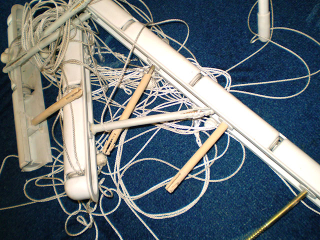

Warhamster написал : Дюбель для кирпича(или универсальный скручивающийся)религия не позволяет использовать?
Кирпич-то пустотелый! и нагрузка на вырывание. А длина дюбеля вряд-ли 152 мм! тут надо поглубже забуриться в толщу кирпича и захватить побольше перегородок. А если кирпич старый, то у него еще и повышенная ломкость...

А, ну раз пустотелый, тогда скручиваемый дюбель Фишер. Артикул не знаю. Он в узел завязывается.
А может, просверлить(дрелью)отверстие, и пустоту заполнить жидкими гвоздями какими-нибудь, а потом повторно просверлить? Для вешанья белья должно быть за глаза. А можно, кстати, просто внаглую вклеить крепежный элемент...
На ЖГ американсткого производства можно бетонные блоки клеить между собой, такое у меня сложилось впечатление...

можно. Рукастый мужик найдет массу решений этой проблемы - в зависимости от того, что найдется дома. Как у оконника, у меня "узловых" дюбелей нет, а вот нагели есть.

Противоречие с дюбелями в том, что не бывает крюков, способных нормально распереть приличный дюбель этак 8х40 по типу шурупа 5х60. Радикально - я бы прикрутил к стене дощечку приблизительно 50х6х2 см точках в четырех, а уж к ней веревки тросики - десятком способов...

Проффэсор написал : Миниатюры
Такой результат закономерен. По сути, воспользовались длинными дюбель-гвоздями, которые якорят только кончиком. В щелевом кирпиче этого совсем мало. Нагель-же цепляет всей завинченной поверхностью.

Andrew Nik написал : Надо было на чопики...
...Подлиннее и забитые не по оси натяжения веревки

Народ, ну вы чего? Чтолько всего готового есть для пустотных всяких фигней, а вы берете такую хунту, типа "трубки" с усиками на конце... Это, вообще, не из набора новосела какого-нибудь? Ибо полная лажа: такой длинный "дюбель", а якорь как у NAT5...
Вот так?

Проффэсор написал : Вот так?
Нет, не так. Эти чопики черезчур короткие и толстые - закручиваемые шурупы распирают их и прижимают к стенкам отверстия слабо.
