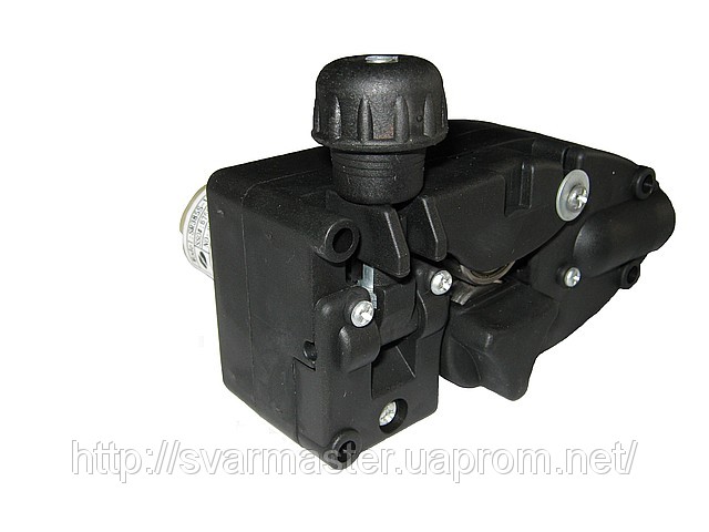

Добрый день! С полуавтоматом Энкор 140 новые проблемы- при попытке зарядить провод 0,8 в рукав, он в канале стал гармошкой, при попытке вытащить- оборвался. Но это я судя по всему виноват, когда откусывал край провода, остался заусенец, я на это не обратил внимание.Рукав простейший, не снимается. Что можно предпринять? Чтоб его снять надо полностью корпус разобрать, да и поможет ли снятие, не знаю. Кто что посоветует, может менять придется, оболочка тросика мотоциклетного нужной длинны не подойдет? Проосто у нас запчастей не продается.

горелка должна отсоединяться от подающегог мех-ма. Спираль обычно вынимается через горелку, но мотоциклетная оболочка не подойдёт, т.к. диаметр тросика большой и проволока будет идти волной. При заправке проволоки надо выворачивать наконечник.

Наконечник выворачивал, грешу на заусенец на проволке после кусания пассатижами. Спираль можно через горелку вытащить?

Можно. Надо отвернуть переходник(в него вворачивается наконечник).

Разобрал, провод в рукав не попал, замяло на входе. Много. Счас собирать буду.

LVN написал : при попытке зарядить провод 0,8 в рукав, он в канале стал гармошкой
Ослабь прижимной ролик, что бы при помехе в подаче проволоки ролик проскальзывал а не пихал проволоку в рукав.

Нашел причину замятий. Вот как решить вопрос- не знаю. Китайцы в качестве канала использовали оболочку от мото тросика, либо очень очень похожее что-то. При заправке провода эта оболочка выходит из крепления. Счас фотки подредактирую, выложу. Заодно потроха Энкора 140 посмотрите.

Фото. В работе не был совсем. Попробовал проводом с флюсом 2 раза чиркнул, сейчас подключил углекислотный огнетушитель, и проблемы с протяжкой..... :-((( Проблемное место на фото 42, 50,51,52,53. Может кто усовершенствовал этот узел.

Подумал, можно в начале канала немного пружину раскрутить, диаметр чуть увеличится, крепче в гнезде сидеть будет.

LVN написал : Китайцы в качестве канала использовали оболочку от мото тросика, либо очень очень похожее что-то
Во всех горелках подобные http://www.afalina74.ru/assets/images/svarochnoe-oborudovanie/blueweld/prinad/add/add11.jpg Не пойму, где у подавалки прижимной ролик? Или он снят? http://uaprom-image.s3.amazonaws.com/526380_w640_h640_podayuschij_na_mig.jpg
