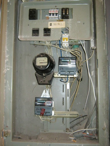

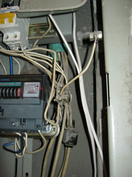

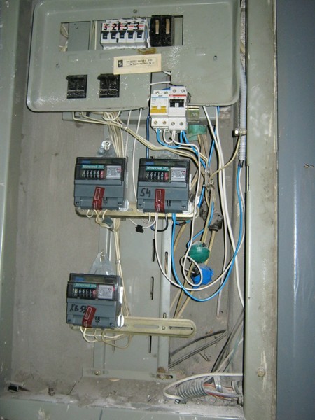

Господа, здравствуйте.
Прошу помощи. Произвожу замену проводки в квартире. Для организации нового ввода в квартиру пригласил специалистов из ЖЭУ. Из беседы с ними выяснил, что "земли" в доме нет и проводку они мне порекомендовали делать двухпроводную. Кстати ввод сделали ВВГ 2Х6 квадратов.
Но что то сомнения меня так и не покинули. Вот и решил переспросить у форумчан, действительноли о заземлении можно забыть , и стоит ли делать проводку в квартире трехпроводной?
Вот фото щитка на лестничной клетке
Было
Стало

andreykozlov написал :
Для начала надо объяснить "специалистам", что "земли" в многоквартирном доме нет и быть не может - есть защитный ноль, который получается путём деления совмещённого нуля PEN на рабочий N и защитный РЕ. Сечение вашего стояка позволяет это сделать, поскольку даже при алюминии сечение у вас не менее 16 квадратов. Шину РЕ можно организовать, установив латунную шинку в удобном месте на металл щита и сделав на неё отвод от "ореха" на PEN стояка ( если не ошибаюсь, это "орех" без "скорлупы" ).
Ввод, разумеется, пусть "специалисты" переделывают на трёхпроводный, а о трёхпроводке по квартире и вопросов быть не может.

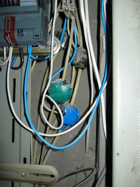

C этим разберемся. а 6 концов потому что еще подключена и старая проводка.
Значит как вариант остается только пробросить ПВ-1 параллельно вводному для организации трех проводного ввода?
Так что скажете ? Цеплять зануление на корпус подъездного Щита?

Итак.
  1. Все ввод переделаю. Уже купил ПВ-1 желто-зеленого.
  2. Попробовал по совету Alexiy убедиться в отсутствии напряжения между нулём в розетках и всеми трубами водо-газо-отопительными.
    Воткнул один щуп мультиметра в удлинитель на нулевой провод,а вторым щупом к батарее - индикация не изменилась. (Может я что то не так делал? Мультиметр был установлен на измерения до 750 вольт)
