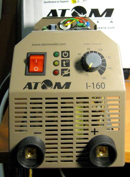

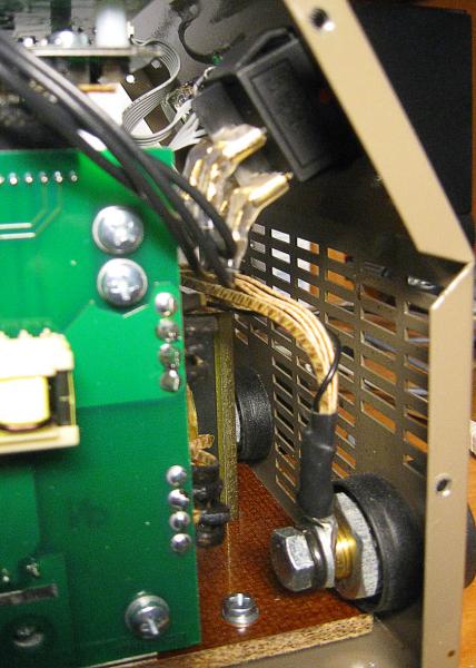

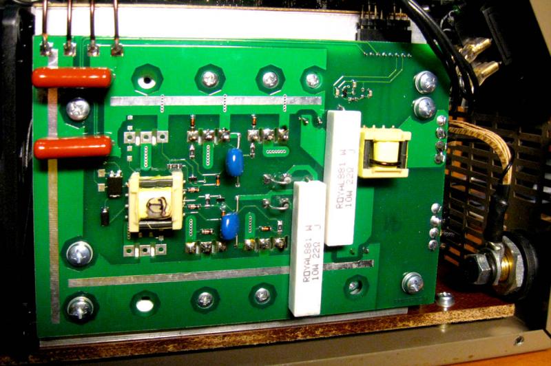

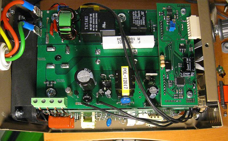

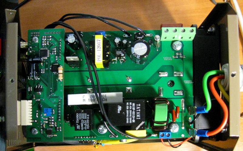

EMS_MIKE2 написал : Может кто-нибудь выложит фото потрохов.
Выкладывалось уже, несколькими постами ранее http://www.mastercity.ru/showthread.php?t=147809&p=2698655&viewfull=1#post2698655 http://www.mastercity.ru/showthread.php?t=147809&p=2698660&viewfull=1#post2698660 Вот модель http://weld.in.ua/forum/showthread.php/138-Моделирование-компоновки-инвертора Вот видео начинки http://www.mastercity.ru/showthread.php?t=147809&p=2642707&viewfull=1#post2642707 И несколько фоток с другого форума

morgmail написал : ...стоимость силовых транзюков и диодов, всего несколько десятков рублей,
В аппарате использованы транзисторы Fairchild HGTG20N60A4, которые стоят не совсем дешево. ($4,22 при партии в 1000 шт. http://www.fairchildsemi.com/pf/HG/HGTG20N60A4.html, а в реале еще дороже). Есть китайские (брали на пробу приблизительно по $2), которые вели себя неплохо, но вероятность, что следующая партия будет такой же - никакой. Та же история с диодами 150EBU02. По сравнению с диодами и транзисторами контроллер по цене теряется. Его цена резко возрастает после залития в него программы :)
