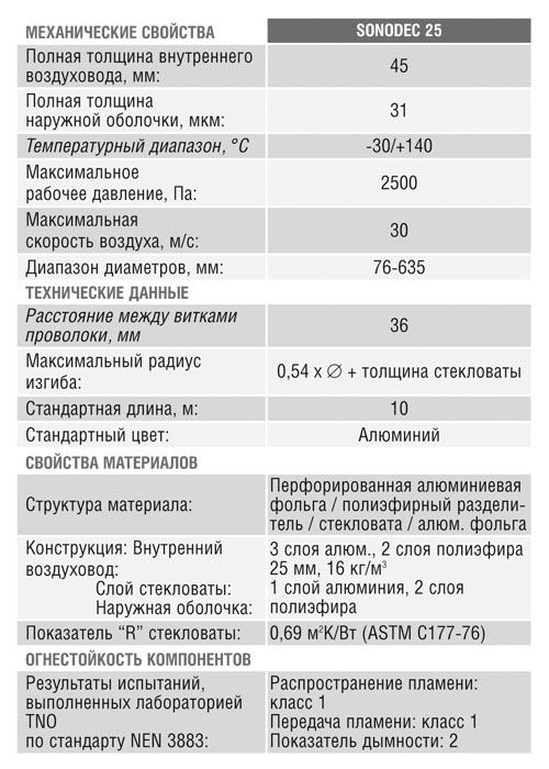

DmKa написал : Полимер нанес, пару витков лЮминия дал, а вот хомуты только поверх шкурки но затянуты насмерть
Про полимер не знаю. Но лучше надо зажимать внутреннюю гофру. Внешняя - не так страшно если и отпустится. А во внутренняя - это будет проблема.
DmKa
DmKa
Регистрация: 13.08.2009
Сообщений: 1622
11.01.2012 в 23:11:47
Ким написал : Но лучше надо зажимать внутреннюю гофру
Мы витки проволоки не могли натянуть на жестянку :) Три витка еле еле запихнули. Там хомутом и обжимать нечего было бы.
Кстати спорный очень вопрос получается - стальная пружинистая проволока и тонкий перфорированный слой фольги. Что обжимать то? Фольга на разрыв все равно слабая и хомут наоборот ее порвет. проволоку обжимать? так она же спиралью и под хомут попадет один виток(один перехлест проволоки и хомута) а вот при обжатии рубашки произойдет равномерное прижатие внутреннего слоя к жестянке.

DmKa написал : спорный очень вопрос получается - стальная пружинистая проволока и тонкий перфорированный слой фольги.
;) :) Если "нормальная" гофра то фольгу руками не порвать. Проволока вклеивается во внутрь фольги. Поэтому, зажимая проволоку зажмете и фольгу. А вот если зажимать только верхнюю шкуру - так не зажмете.
DmKa написал : Три витка еле еле запихнули....
В этом случае хотя бы парой саморезов с прессшайбой эти три проволоки зажали и то было бы подстраховка ....
DmKa
DmKa
Сообщений: 1622
11.01.2012 в 23:24:19
Ким написал : Если "нормальная" гофра то фольгу руками не порвать
Это же SONODEC - там тонкая перфорированная фольга. Руками рвется легко. А вот проволока кусается тяжело - обмедненная пружинистая сталь.
Ким написал : В этом случае хотя бы парой саморезов с прессшайбой эти три проволоки зажали и то было бы подстраховка ....
Поздно - все замуровано :) Бум надеяться на полимерный герметик + скотч + пару хомутов поверх рубашки.

DmKa написал : Это же SONODEC - там тонкая перфорированная фольга. Руками рвется легко......
Полное название гофры напишите. "Нормальная" просто так не рвется. Но есть и такая что, если грубо, дотронуться нельзя, расползается на "ура"....
DmKa
DmKa
Сообщений: 1622
11.01.2012 в 23:40:56
Воздуховод Sonodec DS (203/10м)
Ким
Ким
Регистрация: 03.11.2007
Сообщений: 12958
11.01.2012 в 23:47:39
DmKa написал : Воздуховод Sonodec DS (203/10м)
Честно сказать - удивлен. DECовская гофра всегда была неплохая. В свое время от нее отказались только по одной причине - это стоимость. Стали использовать американскую гофру - при одинаковом качестве цена была ниже. Если так обстоят дела - тогда у меня нет слов .......
DmKa
DmKa
Сообщений: 1622
11.01.2012 в 23:53:38
Ким написал : Если так обстоят дела - тогда у меня нет слов .......
Да не....... тонкий слой перфорированного лЮминия по любому будет рваться руками. Но это не значит что у меня в руках гофра рассыпалась :) Крепкая достаточно, но если порез сделать то дальше руками естейственно рвется.
