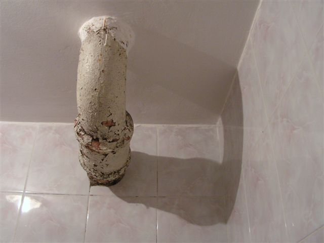

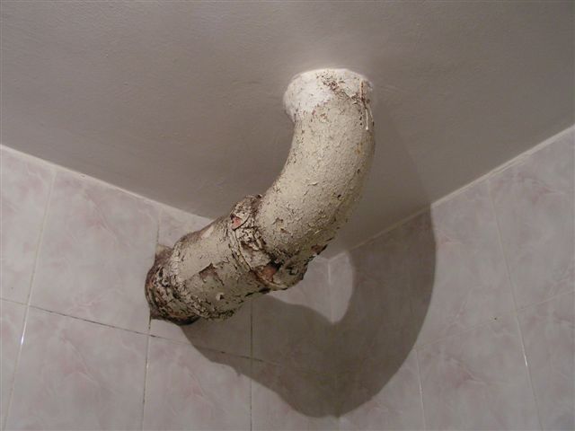

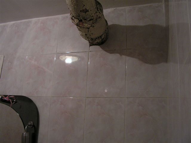

Хрущева, колено унитаза соседей сверху нагло нависает над моим креслом для чтения :) Ванна и туалет совмещены в одном помещении. Труба чугунная.
Варианты, которые пришли в голову:
  1. Почистить, покрасить. Но труба холодная, и на ней после принятия ванны выпадает обильная роса. Труба темнеет от грибка.
  2. Создать шубу «паралоном», чтобы не выпадала роса, а после упрочнить наружную часть и покрасить. Но не знаю какие материалы использовать. И не станет ли гнить труба под шубой.
  3. Зашить гипсокартонным коробом. Но его придется тянуть до стены справа. Ванная небольшая, съест часть площади. Не работал ранее с гипсокартонном.
Точно не хочу городить шкаф под трубой (чтобы им ее скрыть), так как он в ванной не нужен и съест много места. Это ведь не ниша позади унитаза…
Руки есть, но опыта в таком вопросе нет, потому спрашиваю совета. Готов и мастерам отдать роботу, лишь бы получилось красиво.
Возможно, есть вариант гораздо лучше?

зашить в короб из гипсоартона и забить его минватой.

вариант поменять на пластик договоришись с соседом сверху. за это купить ему новый толчёк, т.к. старый полюбому замурован цементом при совдепии

  • ГКЛ короб - уже советовали,
  • если вылет трубы от вертикальной стены до 30-35см - можно небольшой шкаф навесной повесить под потолок (типа кухонного), убрав верхнюю крышку - т/б, жидкости и т.п. хранить
  • почистить, сильно запенить, обрезать, зашкурить, заштукатурить/зашпаклевать, покрасить.
