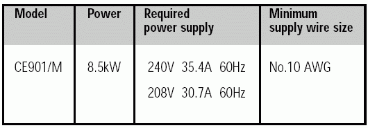

парадокс написал : где? За восемь лет ни разу не встречал, и не слышал. И местные плечами пожимают.
Местные электрики? ;) Питание серьёзных потребителей, электроплит, например -- 208/240 V...
PS: Вот, например, электроплита-встройка. PPS: Кстати, табличка с ошибкой ;)

Wazawai написал : Питание серьёзных потребителей, электроплит, например -- 208/240 V...
Слышал, что в Канаде на эл.плиты заводится отдельная 3х-фазная линия на 380В. Розетки - 120В.
