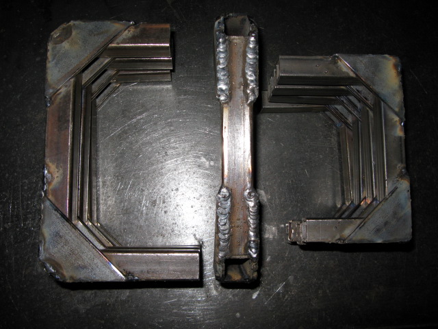

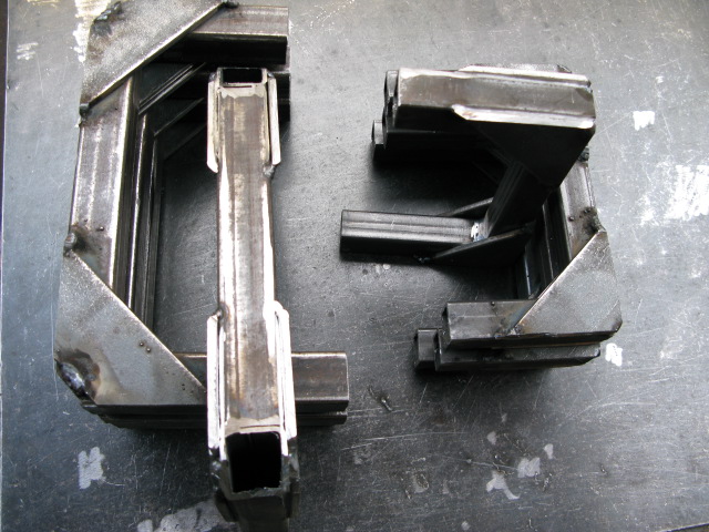

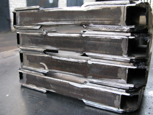

Продолжение процесса струбциностроения .;) Обрезал уголки у вчерашних кракозябр. Затем прорезал болгаркой с 2.5 мм диском по будущим швам на глубину в пару миллиметров - разделал, тесезеть Далее проварил все швы . Теперь надо отрезать узкие полоски металла и заварить ненужные дырдочки в скобах. Продолжение следует ...

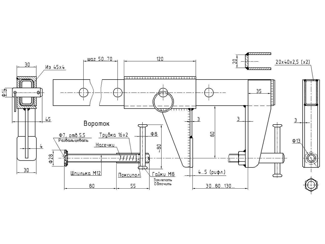

Если интерес к самопальным ещё не угас...
ПроЕХт давнишний, сейчас только слегка подправил. Длина штанги зависит от планируемого усилия (не больше 400 кГ в любом случае): длинную, больше 1,5 м заметно будет выгибать. Вороток можно и с рукояткой "напильничного" типа; а тогда хотелось, чтобы меньше выступало.

Идея интересная, но ВЕС ??? А уменьшить сечение и сделать подштампованные ребра жесткости на коленке не выйдет.

Ну страна не страна, а как минимум парочка местных хороших ребят попросила рассказать и показать весь процесс.:help Вот что и делаю, по просьбам телезрите...:eek:, тесезеть.:) Кстати, многие нъюансы касаемы не только собссно струбцин, но и вообще ваяния разных каркасОв из профильной трубы.;) Вот, подбодренный моими изгаляниями, товарищ тоже уже схватился за держак и тоже ваяет подобные орудия ( пытошные :D )

Сочинял, когда эра воротостроения :) началась - у меня и по соседям. На пару метров действительно тяжёлой выходит, а на метр - вполне. Были ещё мысли из круглой трубы, с подваренным прутком... даже велосипедную цепь пытался пристроить - типа, для бесступенчатого позиционирования.
