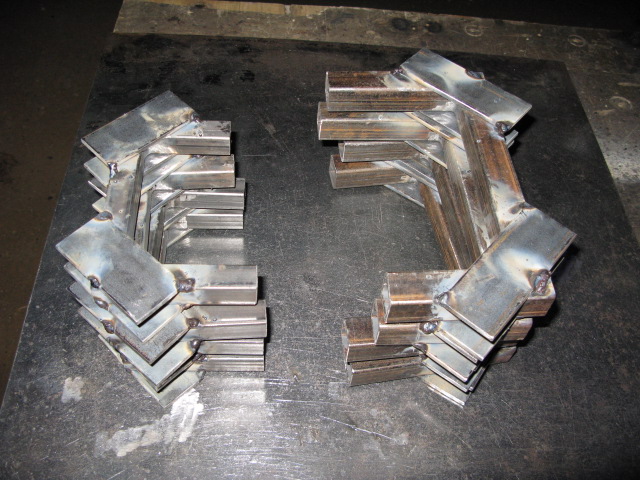

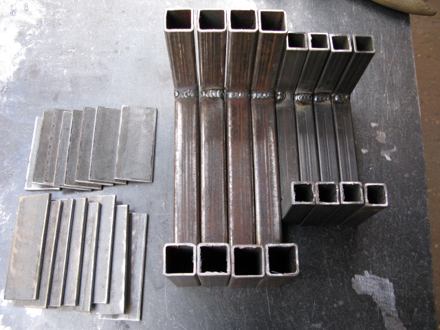

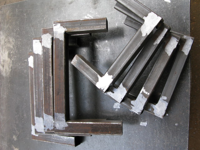

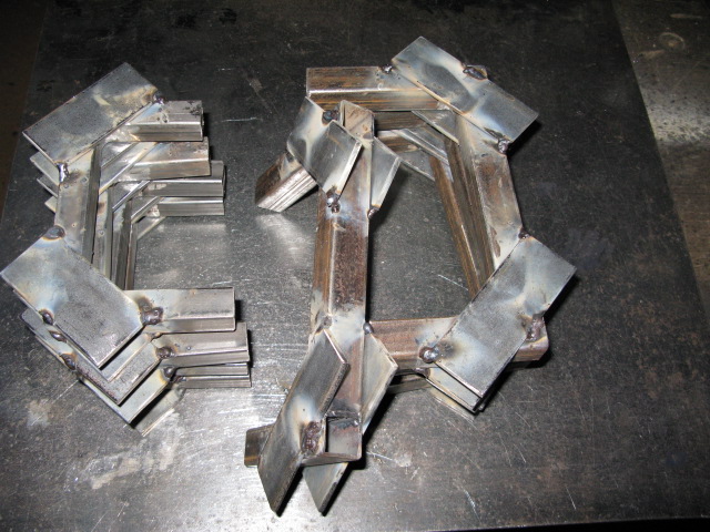

Процесс Ваяния струбцин :p - продолжаю . Сначала рихтанул заготовки с помощью монтировки и подходящей щели в кирпичной кладке - теперь они ровные-плоские. На фото ниже показаны зачищенные боковые швы. Далее проварил и зачистил угловые швы . Решил усилить косынками из полосы 40х4 . На последних фото прихваченные куски полосы . Пока вид страшненький-непонятный :confused:, но всё ещё впереди ...:yu

Tomkol написал : А этот процесс Вы, лично, как себе представляете?
Ну там, на вскидку, промежуток сантим-полтора, вполне реально проварить. К тому-же, именно внутренний и наружный углы делают основную деформацию, а в струбцине не поведёт.

ляпкин написал : Вместо квадратов, косынки посимпатичнее будут.
Можно и так. Просто материал в гараже под ногами был. А струбцины - дело нужное.;)
