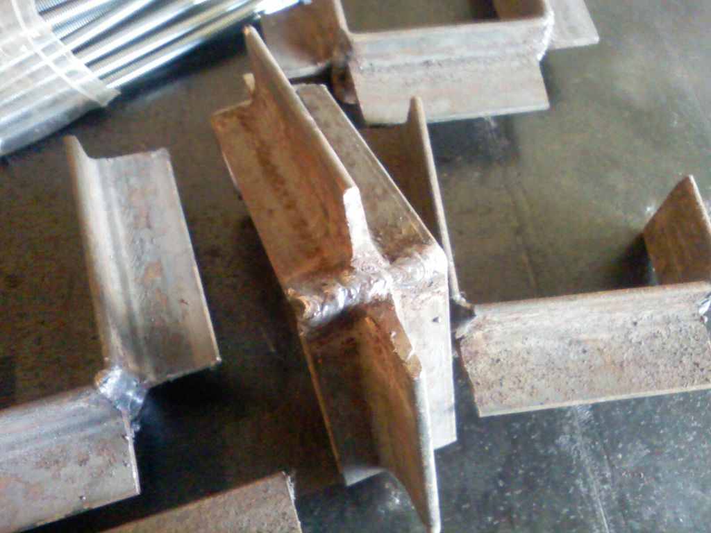

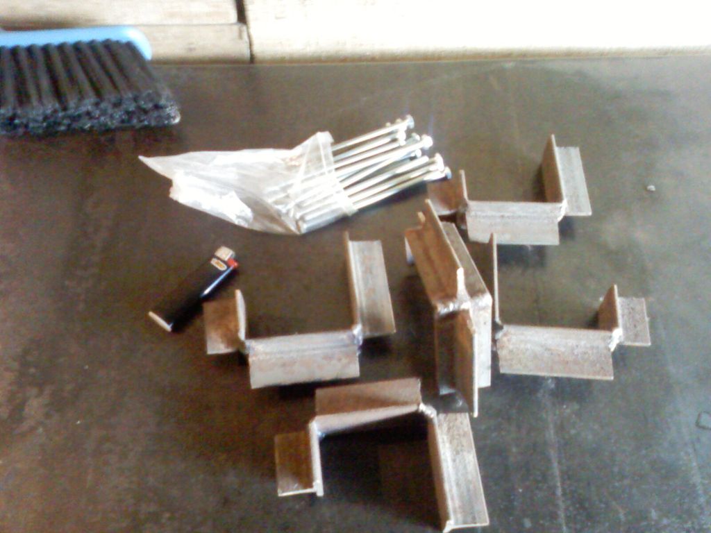

Сегодня 4 часа зачищал всё безобразиЁ , что наварил ранее.
Препохабное занятие, надо сказать :(
Варить гООраздо приятнее:p
Но ничего не поделаешь :confused:, раз взялся, надо делать чтобы потом приятно было в руках держать.
Приварил ещё пятачки на скобы. Это точно такие же шайбы М12, что приваривались к тарельчатым шайбам .
Просто аккуратно заварил все углубления и зачистил - получились плоские пятаки.
На фото высокие гайки винтов пока не приварены к скобам - так прислонил для блезиру - посмотреть, как всё будет выглядеть в сборе.:yu
Да ещё не красота . Вот когда покрасится всё красочкой - люблю я энто дело . Сильно внешний вид преображается.:p
Но надо ещё доделать винты и воротки и приварить гайки.:confused:
