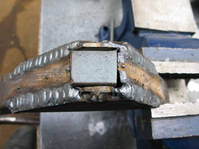

Сейчас потеплело , решил доделать большие F-образные струбцины по типу Malevich-a, но со своей спецификой.
Труба 40х20 , кусочки полосы 40 и 25 , пара болтов М12, высокие гайки, выпуклые шайбы от автоподвески. Надо ещё пару винтов барашков и пару гаек - приварятся к подвижной губке .
29.03.2012 в 23:41:23
#3001864
Вот практически доделал струбцины, осталось только покрасить. Дырки в трубе, как у тов. Malevich-a, не стал сверлить, а сделал фиксирующий болт-барашек. Он вполне надёжно расклинивает подвижную губку - при зажиме основного винта ничто никуда не смещается. К тому же можно фиксировать подвижную губку в любом промежуточном положении. Также можно переставлять губку на разжим. Можно ещё сделать наращиваемую трубу. Сейчас максимальный зев около 1 метра , но его легко можно сделать намного больше. Вот скоро понадобятся эти струбцины для сварки каркаса металлической двери .

Кстати, вот сейчас подумал, что можно и вовсе сделать 2 одинаковые подвижные губки с фиксирующим винтом-барашком, только одну из них с силовым винтом, а вторую без него. Тогда вообще можно брать любой кусок профиля 40х20, имеющийся в загашнике, одевать на него обе губки - и все дела :yu

Парни, с двумя подвижными губками можно просто брать абсолютно любой по длине кусок прямоугольной трубы. Сами губки можно располагать абсолютно в произвольном месте трубы . Они фиксируются барашком , но в основном не смещаются за счёт мощного перекашивающего момента , возникающего при зажиме силовым винтом. Поэтому вылет нормальный, а не короткий, как у показанных трубных. Емнип , сантимов 15-16. Кстати, интересная идейка насчёт дополнительной серьги, направляющей конец силового болта. Но это нужно только при большом вылете тонковатого силового болта или на мощных девайсах.

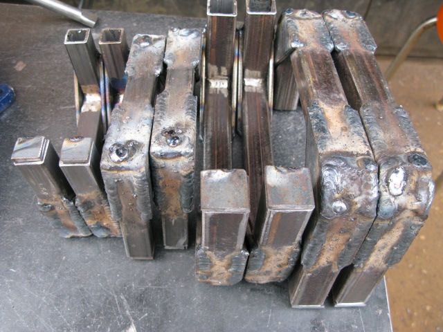

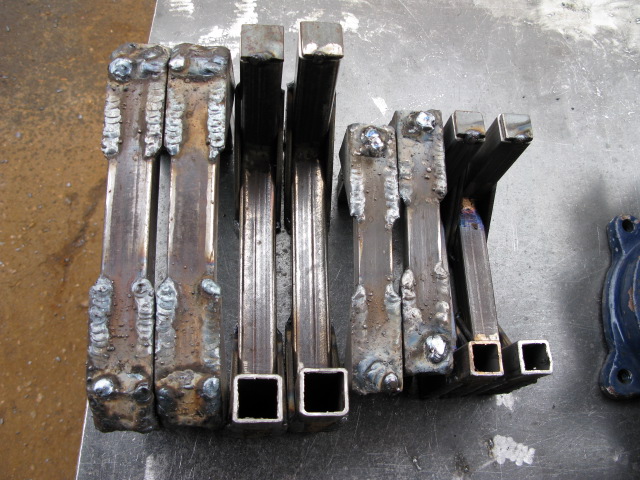

Я уже варю себе эти губки - по паре с винтом и по паре с пятаком, правда отвлёкся немного. Сейчас только подкинули халтуру - металлическую дверь варю одному соседу по гаражам. Ну всё равно скоро доделаю губки и кину сюда фотки.

Вот доварились все детальки , осталось только покрасить :p Жёсткость струбцин зависит, в первую очередь, от направляющей трубы. Так что лучше всего найти для этого профиль 40х20х3 :yu

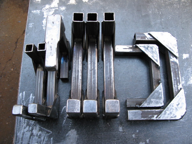

Еще не совсем закончил, правда
15.04.2012 в 21:03:47
#3038838
POG65 написал : Еще не совсем закончил, правда
Ну нормально, только зачистить швы, сделать тарелки, воротки и покрасить. Будут как фирмастые :applause:
