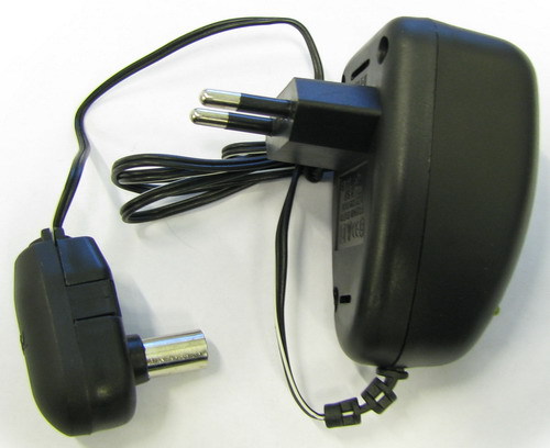

ну ведь как-то работает) посмотрел антенну - на ней ничего не написано. Надо будет снять, разобрать блок - сможете подсказать куда и сколько вольт припаять?
юра Т
юра Т
Регистрация: 25.08.2006
Сообщений: 13220
14.10.2011 в 19:57:10
Tul написал : посмотрел антенну - на ней ничего не написано.
сфоткали бы, проще было бы... ...обычно подаётся 12 Вольт через инжектор (минус на оплетку) вот такой штукой
но бывает и 24 Вольт питание (редко)

15.10.2011 в 17:40:34
Tul написал : ну ведь как-то работает)
Кусок провода в гнездо тоже как-то работает, возможно даже лучше, чем ваша антенна в таком состоянии. Ставьте блок питания, или новую антенну покупайте, я вам об этом уже говорил. Скорее всего 12 вольт, 24 обычно запитывают космического плана антенны. ;)
