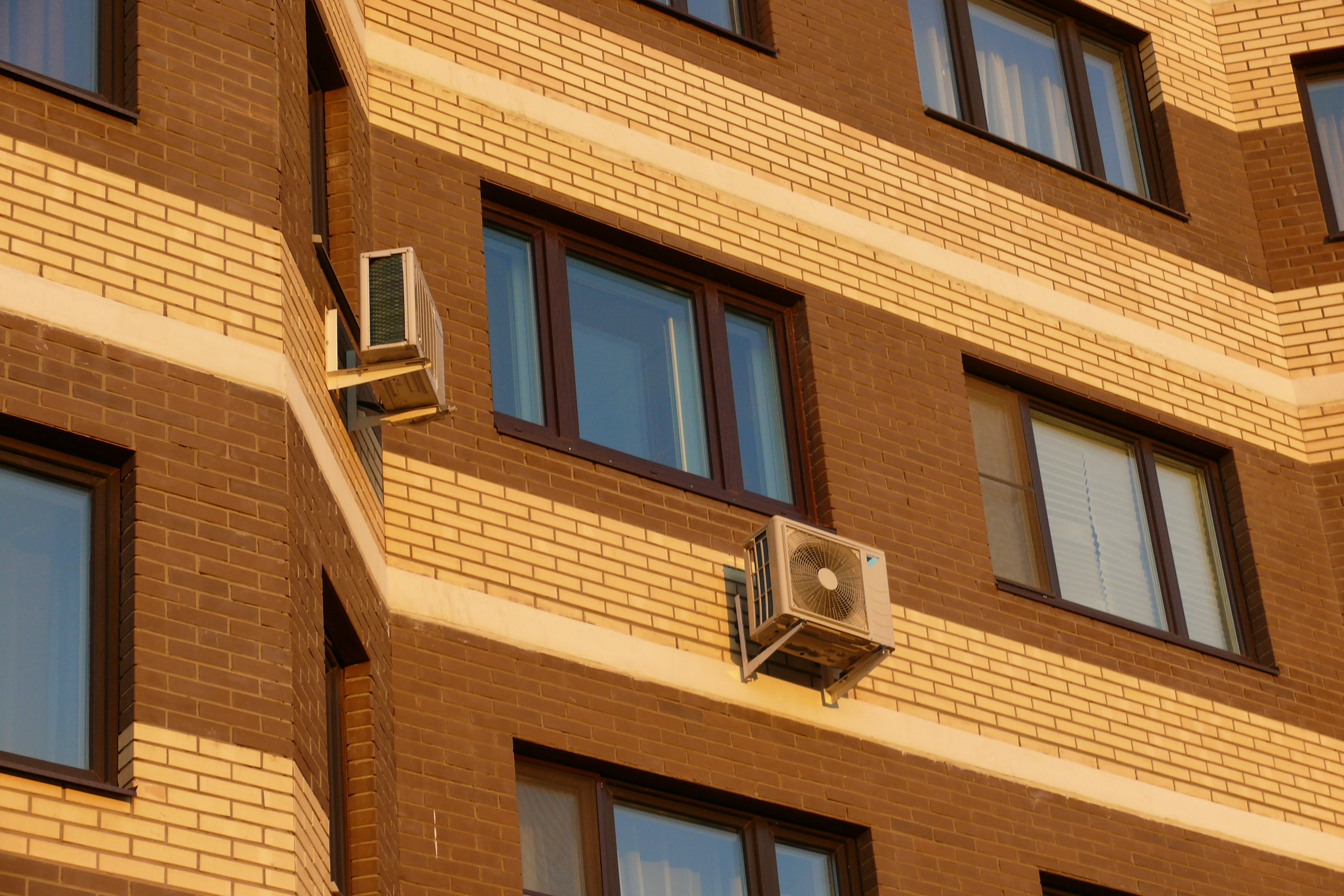

Небольшое введение. Если по центру большого барабана поставить самый тихий наружный блок кондиционера и включить его-появится неприятный, низкочастотный гул,потому что кожа барабана будет усилителем звука.Недавно лечил подобную ситуацию.Кондиционер тихий,сам часто такие ставлю и все бесшумно работает на массивной стене,Hisense Smart DC Inverter.Но тут совсем не массивная стена,а ноаборот.Снаружи балкона лист плоского шифера толщиной 10мм,сверху шифера лист оцинкованного железа.Вплотную к шиферу выложили стенку из пеноблрков толщиной 5см,шпильками насквозь ,сзади полоса,прикрепили кронштейны кондиционеров.При включении компрессора начинается очень неприятный низкочастотный гул от всей плиты под окнами балкона,гудит вся плита.Под лапы кондера поставил мягкие резинки из Эгиды(ссылка выше),стало тише,но не до полнойтишины,между стеной и кронштейнами поставил плоские резинки-вот теперь стена перестала вибрировать и гул прошел.Остальное на фото.

Чуть выше был разговор о механически слабых виброопорах из Эгиды.Оказывается у них существует два вида виброопор.Мягкие-серые,с алюминевым полым сердечником предназначены для НБ весом не более 40кг,черные-жестче ,с металлическим сердечником для блоков массой 80кг,на фото черные-жестче,центральный штырь стальной.

На днях успешно избавил людей именно от такой проблемы.Гул был и от стены и от окна. Подмосковье,типовой новый дом,снаружи декоративная кладка в половину пустотелого кирпича.Кто-то в одно рыло неправильно поставил кондиционер.2 ошибки.Верхний край НБ выше отлива на 15 см и звук от блока идет в окно,ну и забыли поставить резинки,а стена дохлая,не массивная,не гасит,а передает вибрацию на стену и на пластиковое окно.Кондер-Daikin инвертор,дорогой.Люди поставили второй слой стеклопакетов-ничего не изменилось,в комнате слышится низкочастотный гул.Снял Нб,на те же кронштейны,только ниже на 30 см их прикрепил через резинки от подвески отечественных авто,на них,через виброопоры поставил НБ-гул пропал,все довольны.

Я себе ставил в качестве прокладок втулки от задних амортизаторов Toyota. Внизу под гайку по половинке такой втулки. Низкочастотный гул ушёл, вернее сместился в более высокий диапазон. При определённых оборотах компрессора теперь в квартире кое где слышен такой звук, напоминающий вой изношенной прокладки крана. Негромко, днём не слышно, но ночью заметен. Хотел так же развязать кронштейны со стеной, подложив полосу резины , но как и боялся при отворачивании самореза (длинные пластиковые дюбеля, саморез толстый), свернул ему голову. Хорошо ещё что свернулся от головки мм 40 и в стене часть дюбеля осталась. Купил что то похожее сантехническое, отрезал и завернул. Дальше испытывать судьбу не стал, т.к. может опять не повезти и уже придётся снимать наружний блок. А это 9 этаж. В общем вспомнил всеми нехорошими словами монтажника. Пока оставил так, т.к. лето не круглый год и в принципе особого криминала нет. Для интереса - сколько стоит такой перемонтаж как выше на фото?

MDN, У меня такой перемонтаж грубо стоит 10 тыс руб.

Желание людей не слышать шума даже от тихих блоков-нормальное.На фото ниже перебор,потому что блоки мицубиси не шумные,но поставленные на надежные полиуретановые виброопоры-еще тише.Крепление болтом насквозь-надежное,блок никуда не упадет,даже при разрушении опоры,чего не скажешь про фирменные виброопоры без непрерывного центрального стержня.На фото ниже один из таких заказов.Мульт на 3 блока мицубиси электрик весом около 80 кг.
