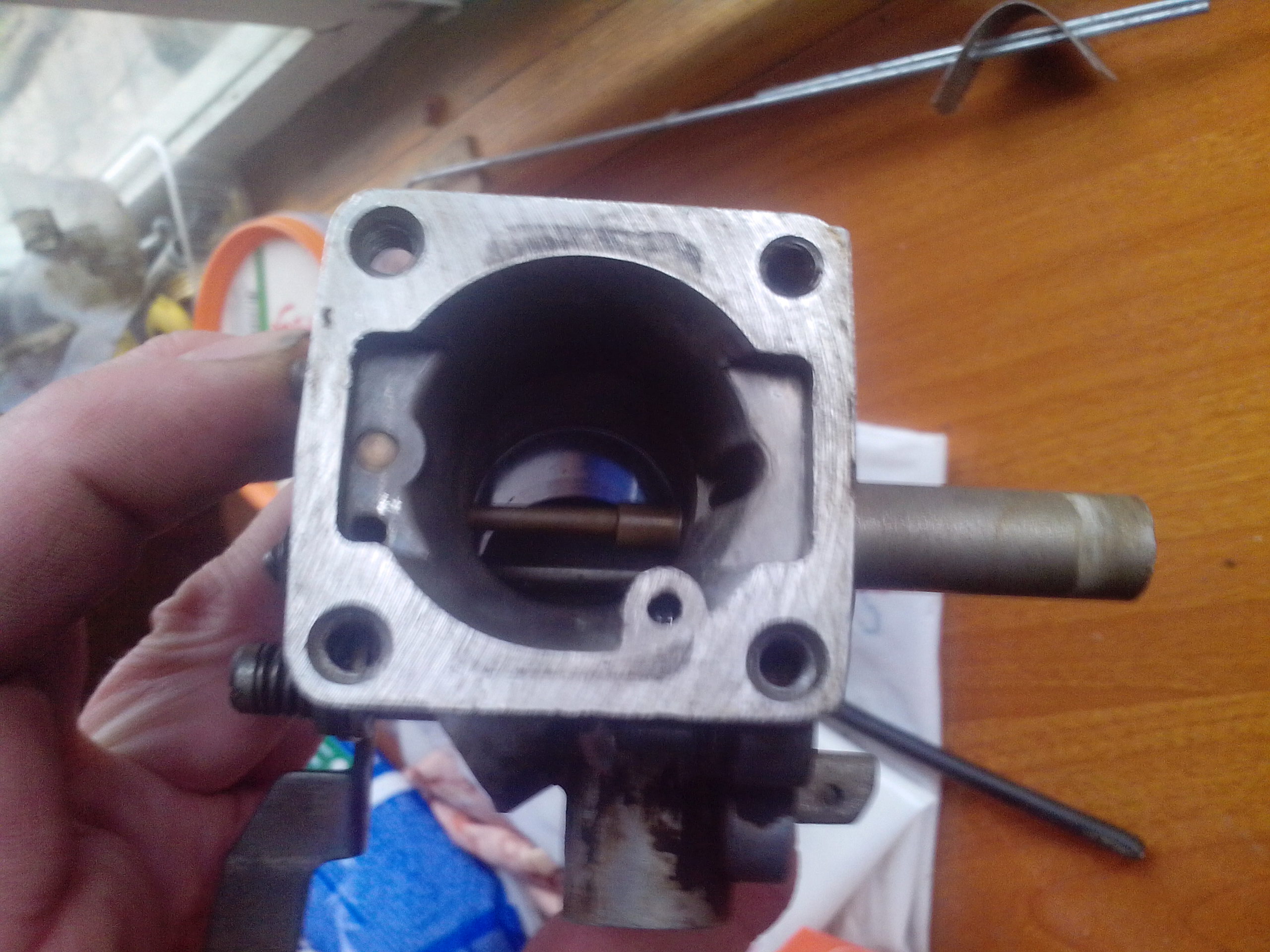

Гломоздин Николай, Привет Николай,прокакую щел идёт реч??если смотрет состараны заслонки (газа)то видно отверстия рег винта.Если есть фото выложити пожалуста.

ural-42, А за этим отверстием, если приоткрыть заслонку будет видна щель вдоль диффузора. Длина этой щели 2.6 мм, ширина 0.6 мм. Прочищается тонкой сталистой проволочкой, продувается, промывается.

ural-42 написал: если смотрет состараны заслонки (газа)то видно отверстия рег винта
Правильно. Отверстие рег. винта видно при полностью закрытой заслонке газа. При малейшем ее открытии появляется продолговатое отверстие. Это и есть переходная щель (щель переходного режима). Её размеры правильно указаны здесь -
alldn написал: Длина этой щели 2.6 мм, ширина 0.6 мм.

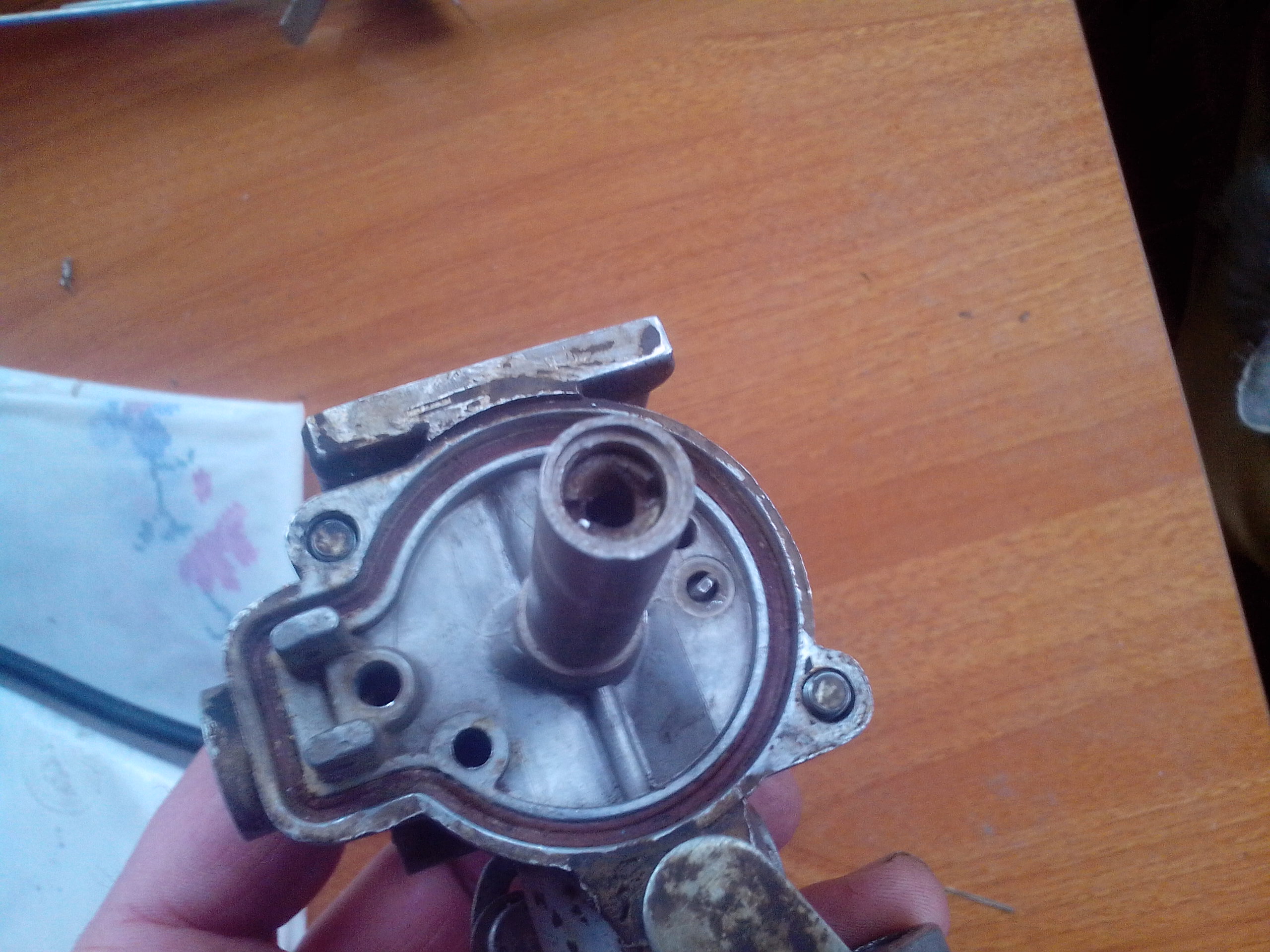

Привет Мастерам! Именно этот карбюратор привел меня на форум. Имею двигатель УМЗ 5В от МБ "Урал". Хранился вне помещения прикрытый от дождя. Всегда без проблем заводился после сезонных перерывов, но после двухгодичного простоя решил надо мной поиздеваться. Почитал форум и пришел к выводу, что вероятнее всего забита грязью трубка распылителя.
раньше я её никогда не вынимал, сейчас полагаю, что надо. Однако попытка выкрутить обернулась неудачей. У кого, как? Большие ли усилия нужны и какова вероятность её загубить? Пытался крутить здесь:
Спасибо!
