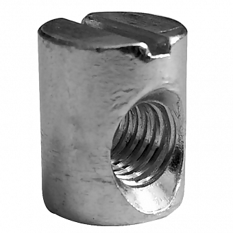

Marky написал : ... ИКЕА и другие крупные производители не подходят - применяются евровинты. Мне бы хотелось, чтобы тип мебельной стяжки был "винт-бочонок".
Ну, в "Икее", вообще-то, по крайней мере, кухонные корпуса стянуты эксцентриками, 4 дня назад покупал.
Marky
Marky
Регистрация: 18.10.2011
Сообщений: 5
20.10.2011 в 23:00:27
Вадим М написал : Ну, в "Икее", вообще-то, по крайней мере, кухонные корпуса стянуты эксцентриками, 4 дня назад покупал.
А куда вкручивается шток эксцентрика? Непосредственно в ДСП или в муфту?

Marky написал : Непосредственно в ДСП или в муфту?
Есть и в ДСП, и в муфту
Вадим М
Вадим М
Регистрация: 09.03.2011
Сообщений: 9500
21.10.2011 в 01:00:16
В ДСП

Вопросик. В яндексе легко гуглится) "мебельная стяжка бочонок". Есть ли шаблоны какие-то для подобного?)

BV, трудно ссыль дать?) Речь о такой, если что)

То есть поискать? А сам - никак? "шаблоны мебельщика" "шаблоны для присадки" Если этих - штук 4-8 - то шаблон будет дороже, чем руками разметить - угольник и кондуктор самодельный, чтобы перпендикулярно сверлить....

BV, ещё раз). Речь о перпендикулярности не идёт. Речь идёт о том существует ли для такого вида стяжек шаблон, который увязывает длину винта и место расположения гайки-бочонка). Так понятнее? Если существует - плииз, ссылку и вопрос закрыт).

Стяжки типа "бочёнок" есть двух видов:
  • для резьбового штока (это будет скорее гайка)
  • для штока с проточкой (т.н. коническая стяжка)
Специальные кондуктора именно под эти виды стяжек мне не попадались. Но есть универсальные кондуктора и есть возможность сделать самостоятельно.
Хотя, Вам вполне подойдёт и такой шаблон. 34 мм - это нужный Вам размер. https://шаблон-м.рф/шаблоны/шаблоны_93.html

pool написал: для резьбового штока (это будет скорее гайка)
В ДСП винт с потайной головкой держать не будет.
pool написал: Специальные кондуктора именно под эти виды стяжек мне не попадались.
Самая дешёвая мобильная стойка для дрели ~ 800 рублей + кусок оргстекла решит сразу проблему позиционирования, перпендикулярности и ограничения глубины сверления.
