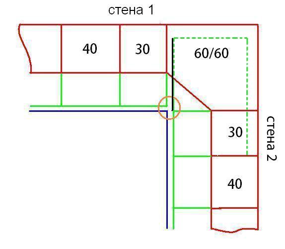

f00ntic написал : как избавиться от дыры, обведенной кружком
Уголок из того же материала, что и фасады. В Вашем случае 40х40. Высота такая же как и у нижних фасадов. Ответные планки петель для двери шкафа 520х800 устанавливаются на этот же уголок. Приглядитесь повнимательнее к фотографиям аналогичных угловых кухонь, тогда поймете о чем я.

meola написал : А что не понятного-то?
Теперь понятно.:)

Так и придется наверное сделать, куплю самую узкую дверку и попилю, а дверь шкафа там крепится на панель, которая привинчена на угловой шкаф сразу после дверцы (черным цветом). Спасибо.

f00ntic написал : дверь шкафа там крепится на панель, которая привинчена на угловой шкаф сразу после дверцы
Получится с одной стороны фальш-панель из фасада, а с другой панель будет торчать (дсп скорее всего). Не особо красиво правда? Лучше панель укоротить на 40мм. а из узкого фасада сотворить уголок. Кстати, поинтересуйтесь там где будете покупать дверки, может они сподобились изготавливать уголки. Ведь это стандартный элемент.
