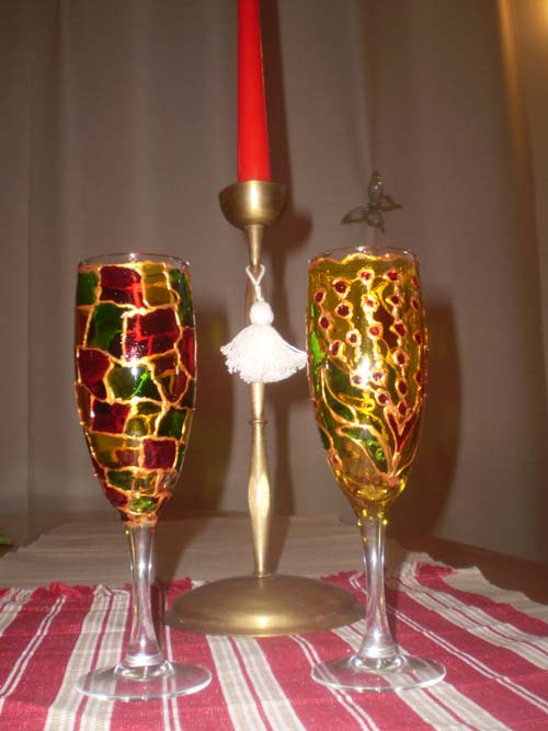

продается такой материал в магазинах для декорирования, он клейкий. типа псевдовитражей. Есть скромненькие - вот вам и матовость)
Если же к кистям вас тянет, то краски по стеклу вам в помощь) Но с трудом представляю как без навыков. Вот тут бокал - а если большую площадь окрашивать)) Осилите?:)
