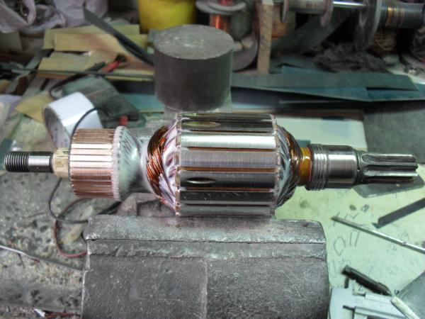

Резал я уголок болгарочкой Штурм....И тут вдруг запахло паленым, в прямом смысле запахло... Инструмент был отложен ,и вот сегодня дошли руки разобрать.А там такая вот картина... При чём залысины по кругу... Что теперь с этим делом делать? Выходит так что цепляет за статор... А беда не ходит одна..При попытке открутить шлицевой отвёрткой крышку щёточного узла она расколоась пополам..Но это то я склею эпоксидкой.. А вот с болгаркой в общем что делать? Наработка то у неё мизерная,часа может три...

Да,кстати,можно сделать некоторые выводы о пылезащите... Довелось алмазным кругом немного резануть ,пыли было много... Так вот якорь практически чистый а вот электроника запылена конкретно...Ну это понятно,забор воздуха сзади,нужно было чулок одеть...

Лучше кто б сказал можно ли железо статора шкурочкой подправить,а то крутил промщит с якорем со снятой головой и без щёток, ставил в разное положение,в любом положении где больше где меньше затирает.
Попробую проконсультироваться, завтра вечером отпишусь... Случай интересный, пока с подобным на этом семействе не встречался. У Вас, если не ошибаюсь, 9512-пэшка? Может статься, что дело не в якоре, а в статоре - как-то не так он вставлен после разбора. Бывает такое.
Flier написал :

Superrat73 написал :
Да видимо в нём...На нем залысины с одно стороны. Я опасался что после разборки будет работать не так,потому после неё поставил на прогон на холостом ходу примерно на пол часа.Никаких проблем не было.Ни запаха ни нагрева.Хотя кто его знает,может и что-то неправильно сделал.Сейчас попробовал промщит ставить в в разные положения по кругу.Затирание во всех четырёх из возможных положений.Собственно ,если железо статора можно немного подшкурить, то я думаю это могло бы быть выходом из положения...

Flier написал :
якорь о статор затирал это очевидно... Либо резинку перекосили при сборке, либо типичнаые проблемы китайщины, в которых как всегда проблемы соосности посадочных мест, балансировки, подшипников и т.д и т.п. Похоже вы в лотерею проиграли, берите ещё "билетик", может повезёт…
vasof написал :
Вот,подсказка,за неё спасибо..Будем смотреть...

Flier, про подточить железо статора наш мастер говорить не стал - он, как и я, врать не любит. Но лишь услышав суть проблемы, сразу посоветовал смотреть на задний подшипник и резиновое уплотнение вокруг него.
