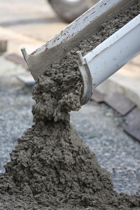

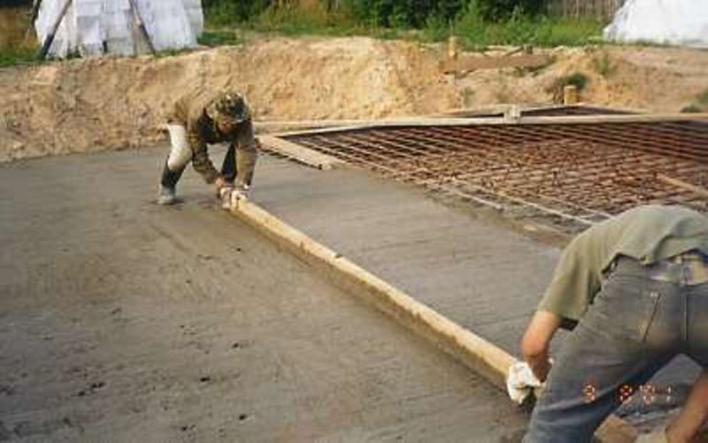

Gennady Расскажи какой марки получился твой бетон заглаживая который человек ходит по его дну
Сколько цемента песка и щебня заменено в нём самым главным врагом бетона - водой? Посмотри по схеме, до какой марки разбодяжен твой "бетон"
Напомню, что бетон марки 300 должен колоться (например от ударов кувалдой) – ломая щебень, а не вокруг его. А у тебя так? Расколи свой кубик и покажи фотку? Вот такой должен быть бетон для фундамента. И никакой воды в нём быть не должно:

Игорь СПб написал : Расскажи какой марки получился твой бетон заглаживая который человек ходит по его дну
А где он должен ходить? Бетон хоть раз в глаза видели, работали им, уплотняли его, глубинный вибратор куда совали, по назначению ли? Фото отсюда? http://mundialrussia.com/beton-russia-2018.html
