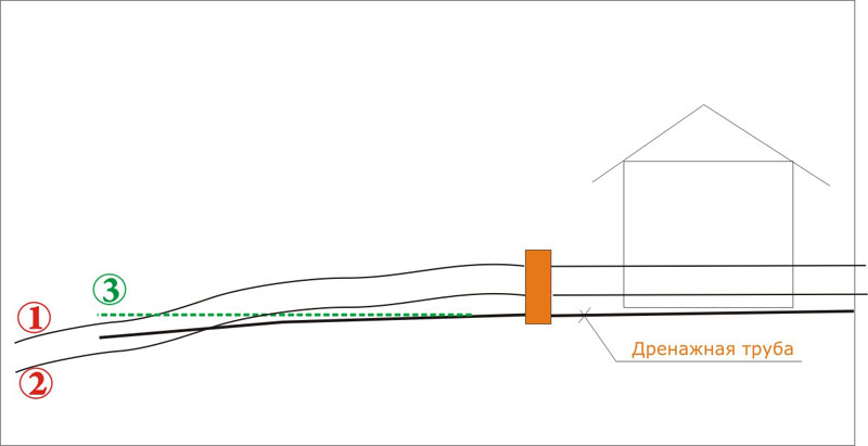

Сразу же после котлована, вернее уже в процессе копки, чтобы идущий, возможный дождь не размесил дно, делается дренаж. Начали с выпусков, затем уложили с одного краю, затем вместе с экскаватором закончили закольцовку. Так как, по расчёту воды предполагается мало, то дренажные трубы уложили только с трёх сторон фундамента.

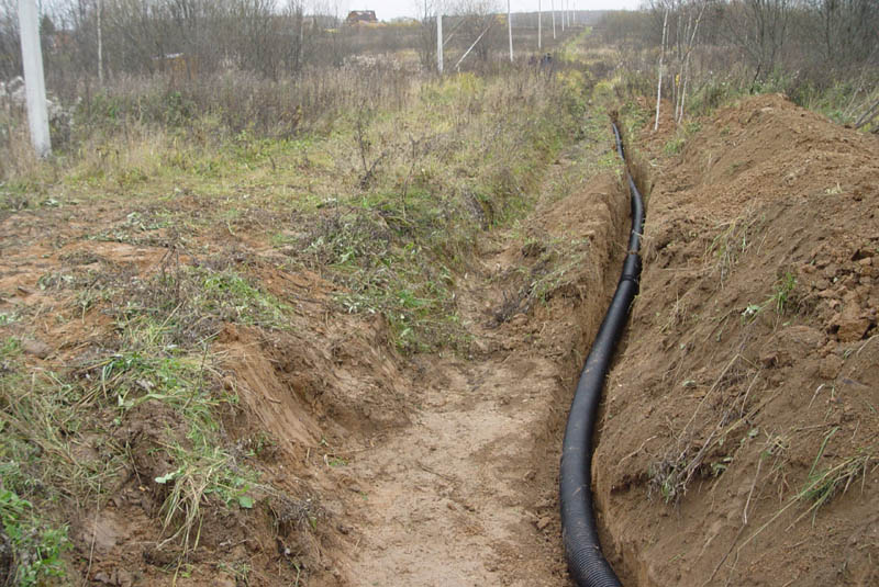

Здание будет стоять на небольшом возвышении, рядом проходит сбоку от дороги дренажная канава с небольшим уклоном.
Все высоты по посадке здания и отводу дренированной воды рассчитаны таким образом, чтобы система работала пассивно. То есть самотёком.
Если бы посадить дом на 200-300 ниже, чем выставлена отметка сейчас, то выпуск трубы пришлось тащить ещё дальше по канаве по нескольким соседним участкам, что совсем уже плохо. А так труба отошла всего на 24 м, вкопанная вбок параллельно канаве и всего лишь вдоль одного соседнего участка, где мешать точно не будет, ибо забор если и будут ставить, то не в полуметре от дренажной канавы (а то рухнет в канаву, подмыть может).
На схеме показан план работы дренажной системы.
По цифрам 1-2 это высота канавы. 3 - уровень, горизонт, от днища последнего колодца. Выпуск отводящей трубы приходится на середину канавы, но наклоны и длины рассчитаны таким образом, чтобы в случае переполнения канавы водой, эта вода не пошла обратно в дренаж и не подтопила здание. Верхняя граница канавы (1) находится ниже уровня днища колодца (3). Поэтому если предположить, что канава заполнится доверха (на склоне! это уже невозможно!), то вода всё равно не дойдёт даже до колодца несколько метров. А если вдруг дойдёт (тогда должна быть затоплена вся дорога и низина, где стоят ещё и другие коттеджики), то для подстраховки за колодцем стоит обратный клапан, который перекроет обратный ток воды.

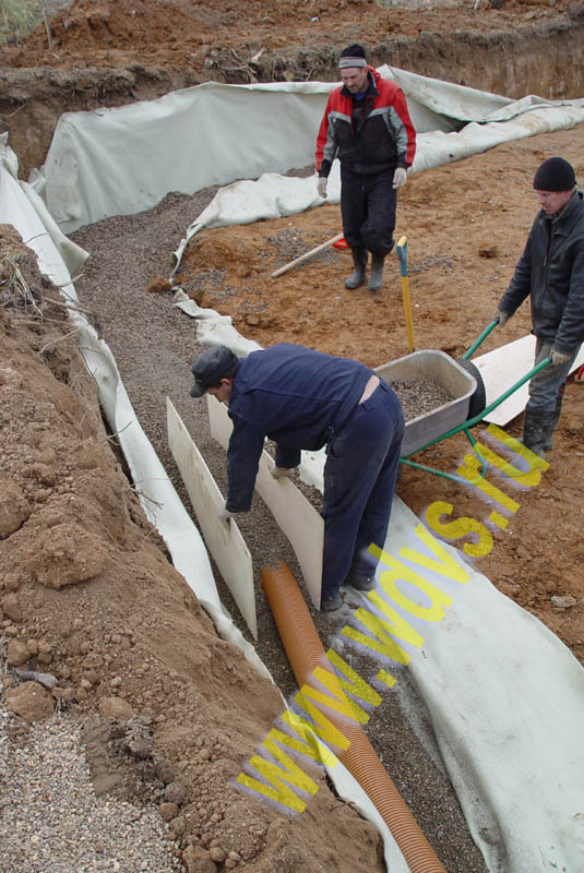

Под укладку дренажной системы делаются желоба

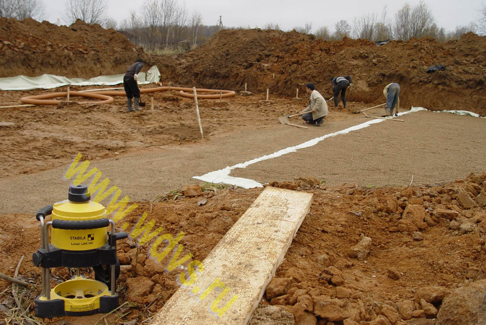

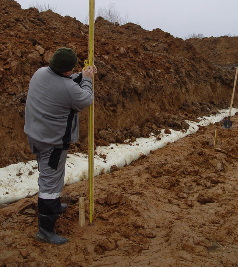

Все уклоны и плоскости контролируются по лазерному прибору. Ротационный нивелир - профессиональный, немецкий, фирмы STABILA, модель LAR-100.
Имеет собственную погрешность 0,1 мм на 1 метр. Когда я его покупал несколько лет назад, хотел ХИЛТИ, но там 0,2 погрешность была. Сам очень точно настраивается. Имеет пульт, "ловушку", много разных режимов, можно отбивать горизонталь и вертикаль, 90 градусов углы и даже наклонные линии обозначать. Дальность нивелирования - 150 м.
Вокруг дренажной трубы делается рубашка из разных фракций керамзита. Мелкий керамзит (песок) насыпается непосредственно вокруг трубы, затем делается более объёмная снаружи рубашка из крупного керамзита.
Керамзитная засыпка оборачивается нетканным геотекстилем плотностью 500 г/кв.м.

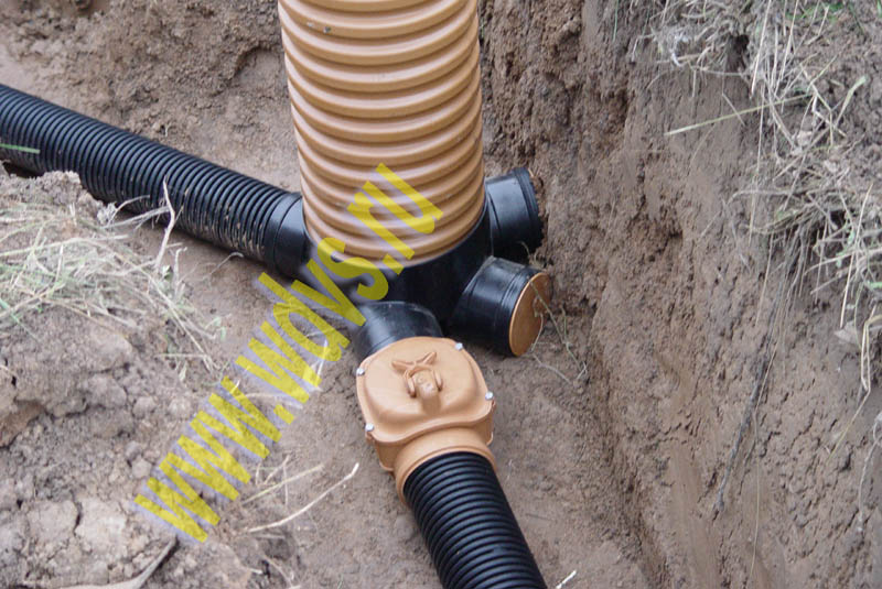

Перед последним колодцем ставится обратный клапан.

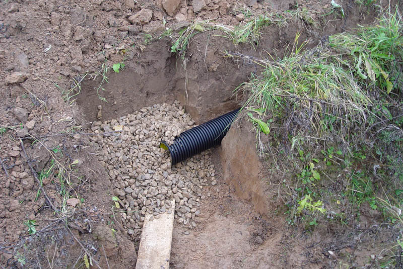

Далее отводящая труба идёт под наклоном за пределы участка
Где заканчивается чуть сбоку от дренажной канавы, засыпается крупным щебнем, чтобы в трубу не залезали лягушки, змеи и прочая живность

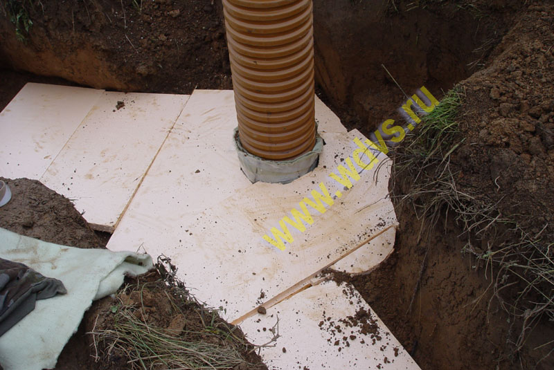

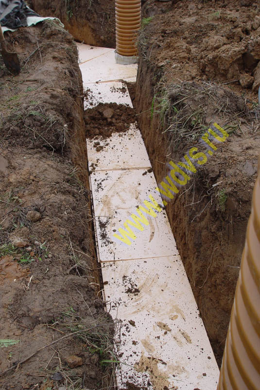

Дренажная система непосредственно у дома расположена ниже уровня промерзания, но отводы и два колодца расположены на границе, далее выпускная труба уже попадает в промерзающий слой грунта. Поверх труб укладывается экструдированный пенополистирол, чтобы не допустить промерзания отводов. На границе промерзания ширина 500 мм, далее где промерзает глубже ширина 1000 и 1200 мм.

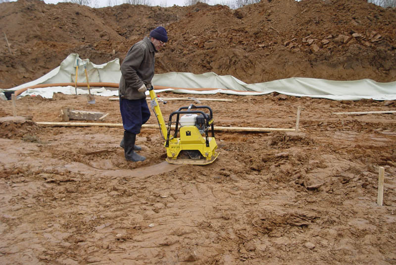

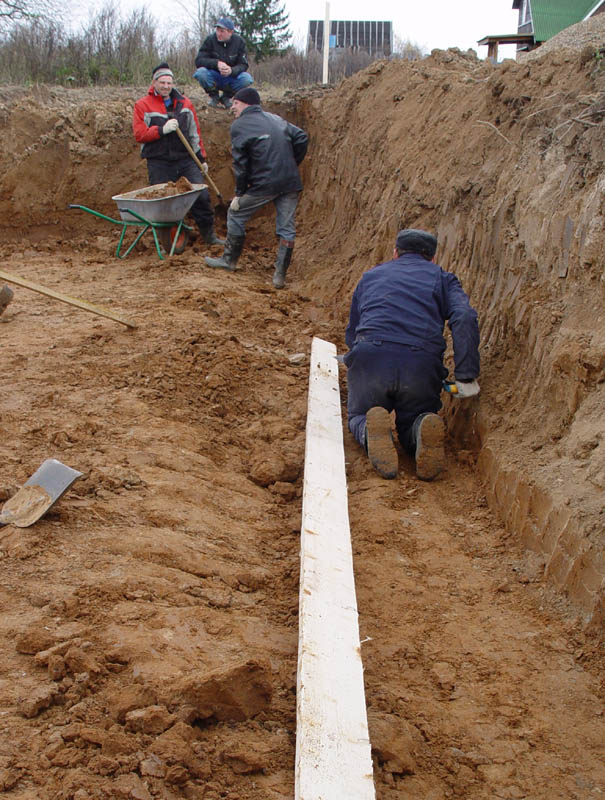

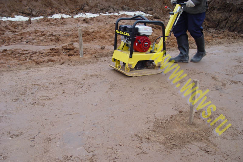

Трактор-экскаватор относительно ровно снял дно, но всёж колёсами навертел немного, нужно доработать лопатами.
Там где относительно в уровень - трамбовкой уплотняем грунт, где надо чуть подсыпать - 2-3 см подсыпаем и трамбовкой снова проходим.
Получается достаточно гладкая и ровная площадка. Причём эта площадка имеет лёгкий уклон (как плоская кровля) в стороны, где проложены дренажные трубы, чтобы попавшая вода не стояла, а уходила под наклоном в дренаж.
Сам проверяю выставляемые уровни, чтобы всё было чётко по проекту.

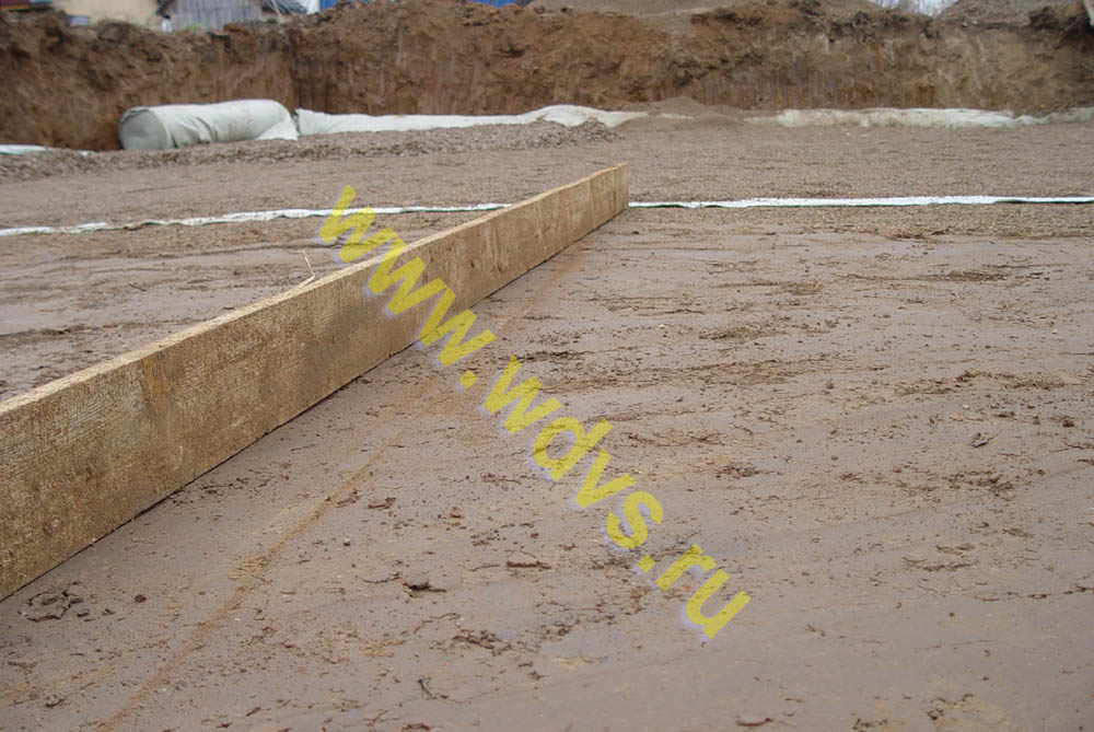

Абсолютно все движения контролируются по лазерному нивелиру
Выгоняем такую плоскость с допусками по высоте +/- 3 мм, что в итоге получается в котловане такая плоскость, что не у каждого такая стяжка в квартире выходит при "евроремонте".

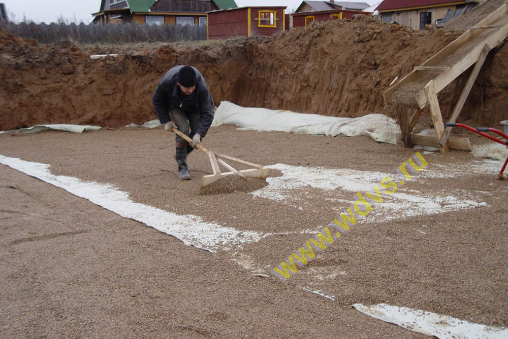

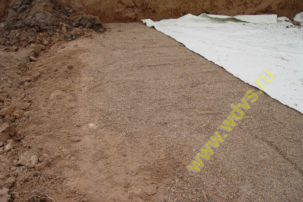

Полсе выравнивания дна, засыпаем мелким щебнем, фракцией 3-5 мм, для упрочнения.
Затем стелим геотекстиль 500 г/кв.м. сверху снова 10-15 мм мелкого щебня для того, чтобы затем основная фракция щебня 20-40 мм не продавила острыми углами геотекстиль.
Таким образом, постепенно закрываем всё дно котлована. И в ближнем углу уже начали засыпать основную подушку из щебня 20-40, создав основу и фильтрующее поле под будущим коттеджем.

марка стабилы- лар видно,а номер?
Gennady
Gennady
Регистрация: 17.09.2006
Сообщений: 6427
02.11.2011 в 22:12:13
C2h5-OH написал : марка стабилы- лар видно,а номер?
LAR-100
