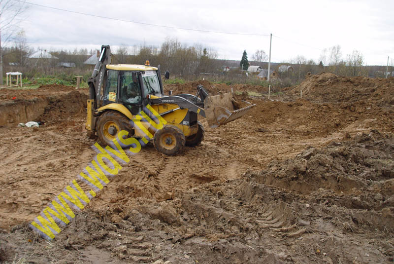

Подготовка к заезду рабочих - ставим бытовки, купили две новые, между ними будет тамбур просторный. Завезли много досок и бруса на многоцелевых расходов.
Искали экскаватор... с 1,2 куба ковшом вырыл бы быстро, но насыпал бы земли вокруг, не подойти к котловану б было. Ещё такой на гусеницах, везти чёрт-те откуда, за привоз чтот больше 20 тыс попросили + за соляру дополнительно и смена уж не помню... "Вольво" этот был в ремонте, но быстро починился, дождались. Копает, впереди ковшом срезает послойно и отвозит куда надо, всё в одном. Котлован габаритами примерно 21х31 м вышел + дренажные канавы под систему. Один день чисто работал по дренажу, чтобы вручную всё не выкапывать (объём большой).
На фотке - нарисовал фломастером на земле экскаваторщику границы копки котлована
