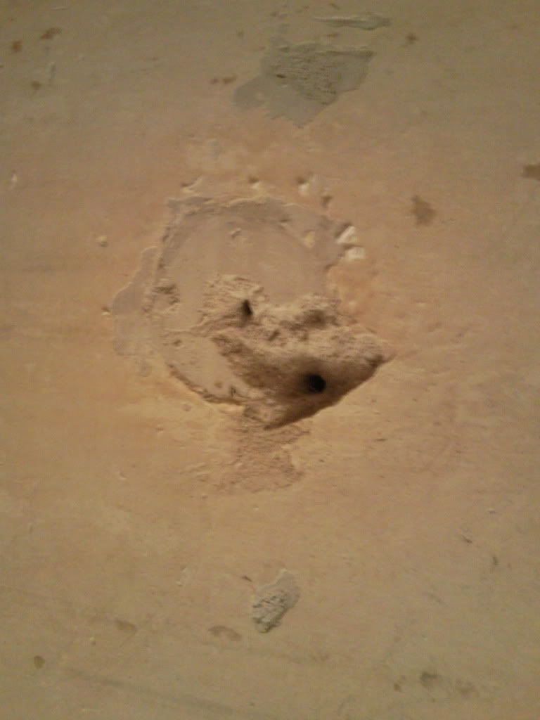

Ремонт делаю 1й раз, ни в чём не разбираюсь.
Стены -- гипсолит. Чем заделать дырки после удаления дюбеля? Дырка глубокая. Есть плиточный клей "Старатели". Можно попробовать им, но как затолкать его в самую глубь дырки?
Тот же вопрос про менее глубокую дырку (просто отвалился кусок из гипсолитовой стены).

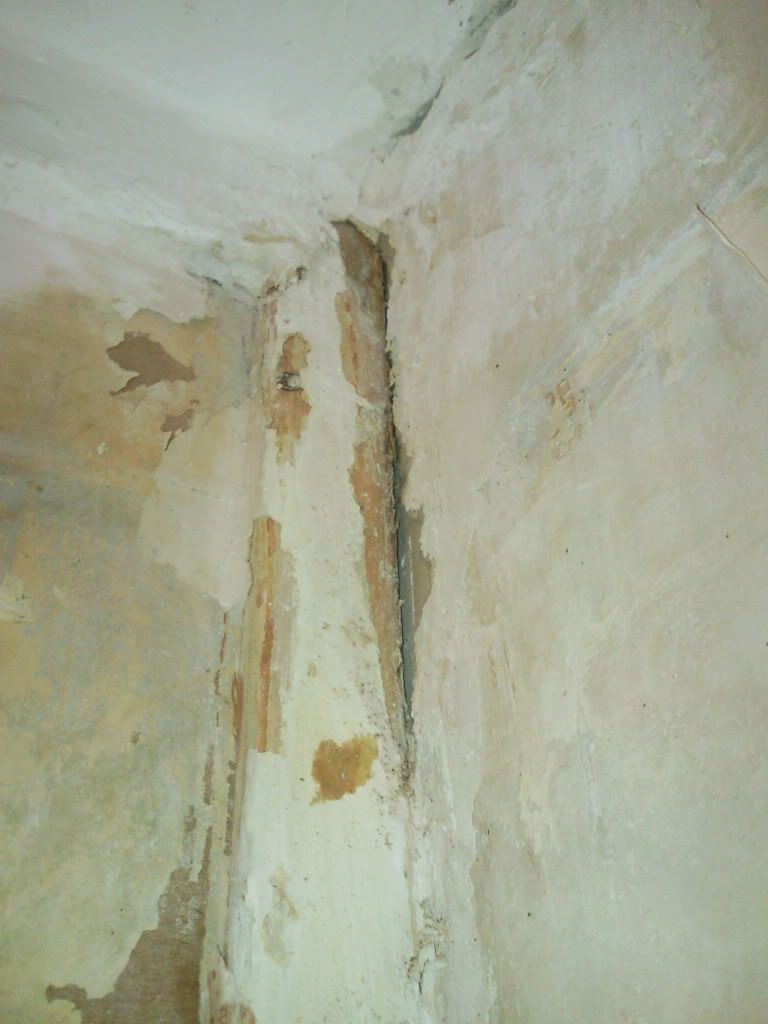

И последний вопрос: чем обычно заделывают щели между стеной и потолком, стеной и косяком.
Фото прилагаются, спасибо.
http://i1130.photobucket.com/albums/m528/kamoins/SNC00726.jpg http://i1130.photobucket.com/albums/m528/kamoins/SNC00727.jpg http://i1130.photobucket.com/albums/m528/kamoins/SNC00728.jpg

Kamoins написал : И последний вопрос: чем обычно заделывают щели между стеной и потолком, стеной и косяком.
Ротбанд, Волма-Слой и тп...

А чем Ротбанд и Волма-Слой будет отличаться от обычного замазывания плиточным клеем? Просто у меня его ещё больше половины мешка осталось. Стоит ли покупать для некоторых дырок Ротбанд или Волма-Слой?
Или плиточный клей со временем даст трещину при заделывании угла?

Дыры не большие. Плиточный клей остался, заделывайте.

Kamoins написал : как затолкать его в самую глубь дырки?
Намешиваете раствор (пл.клей), потом берёте его руками и осуществляете прицельный артобстрел ))) Кидать с силой, чтобы забить. Затем подходящей по размеру палочкой утрамбовываете. Потом следующий залп и т.д. Слишком глубокие дыры, если неохота быть артиллеристом, можно и запенить
31.10.2011 в 15:10:35
Kamoins написал : Можно попробовать им,
Можно
Зубочисткой, карандашом, любой подходящей палочкой
