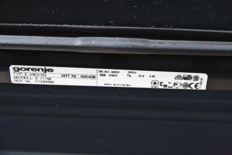

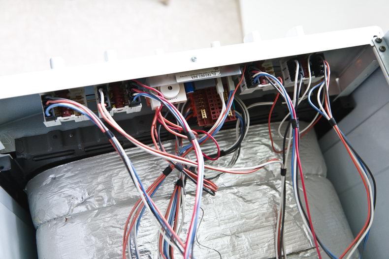

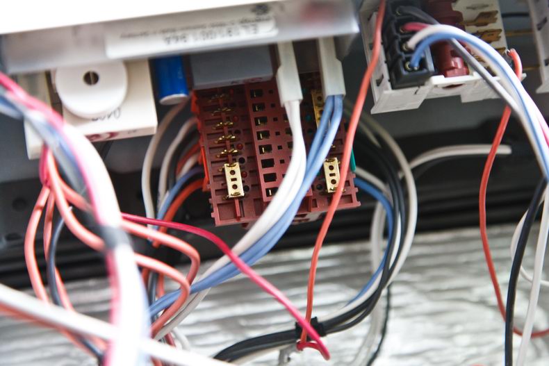

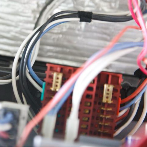

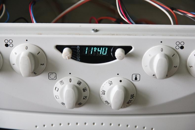

Опять этот древний баян? Нужны автоматы или нет...
Имеем плита Горенье. Вроде не Китай. Мощность 8,9кВт, то бишь почти 40А...
И вот так все разводится.
Переключатель режимов духовки. То бишь к нему подходит все, что потребляет духовка и раздается на нужные ТЭНы.
А вот так он выглядит сзади
А вот здесь получше видно провода...
Все проводники не толще 2,5 квадратов. И никаких автоматов в плите нет... Все раздается с общих клемм. Вытаскивать плиту и вскрывать задницу для подтверждающих снимков не буду...
Не надо быть святее папы римского. Если на розетке один единственный потребитель, который по определению не способен взять больше 16А, то и специальный автомат для защиты этой розетки не является такой уж необходимой вещью...
