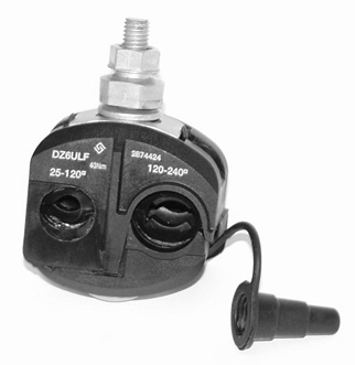

Возможна ли установка сиповского зажима типа TYCO SIMEL EP 95-13 на этажные стояки типа АПВ-1 16 кв.

Не вижу ничего в этом криминального. Правда если люминь 16мм2 то может серьезно прокусить... При соединении СИП-ВВГ, зубцы в ВВГ входят примерно на 1мм.

Вроде как производитель снабдил данный зажим гайкой со срывной головкой, для более точного определения момента затяжки, тем более если так рассуждать, то по идее СИП они должны тогда ваще проводки перекусывать, а ведь этого не происходит. Номинал зажимаего провода по производителю 1,5-16 и 16-35. У меня ПВ-1 6кв., АПВ-1 16 кв.

В основном для безопасного и удобного подключения квартиры к стояку. А по качеству: луженая медь зажима ( http://www.mastercity.ru/showthread.php?t=143738&p=2554519&viewfull=1#post2554519 ) наверное покруче металлического контакта ореха. Вопрос а зажимы какой ток выдерживают, а то производители не пишут, видимо стесняются.

во нашел у скачанного пдф документа тусо
Одновременное подключение проводников: основного (СИП) и ответвляемого (кабель),
с прокалыванием изоляции
Сечение жил (мм^2) Обозначение для заказа Болт Момент Масса
СИП Кабель (однотипные)** затяжки (Нм) (кг/100 шт.)
16 - 95 1,5 - 10 EP95-13 1xM6 7 5,0
16 - 95 4 - 35 P2R- 95 (P2X-95, KZ2-95) 1xM8 11 12,0
25 - 95 25 - 95 P3X- 95 (KZ3-95) 1xM8 18 16,0
25 - 120 (150*) 120 - 240 DZ6-UL-F-SLO 1xM10 40 30,0
* может применяться с проводниками этого сечения, но допустимый ток соединителя Iмакс (300А согласно
HD626S1 часть 6Е) ниже допустимого для данного сечения.
