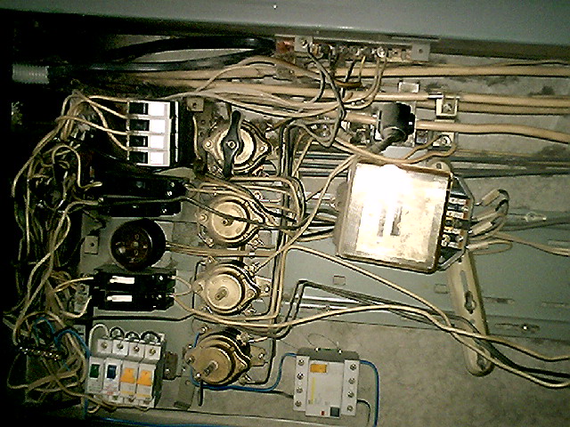

Вот нашел по ссылке http://www.sicame.ru/prokalyvayuschij_zazhim.htm тут немного другие данные но все равно тоже от 86А начинпется Обозначение Сечение магистрали (мм2) Сечение ответвления (мм2) Максимальный ток (А)
TTD 041 FJ 6-35 1,5-10 86 TTD 051 FJ 16-95 1,5-10 86 TTD 101 FJ 6-54 (2,5)6-35 200 TTD 151 FJ 25-95 (2,5)6-35 200 TTD 171 FJ 25-120 (2,5)6-35 200 TTD 201 FJ 35-95 25-95 377 TTD 211 FJ 35-120 16-70 310 TTD 251 FJ 50-150 25-95 377 TTD 271 FJ 35-120 35-120 437 TTD 401 FJ 50-185 50-150 504 пока редактировал services, тоже дал эту ссыль
serks
serks
Регистрация: 28.02.2007
Волгоград
Сообщений: 1060
05.11.2011 в 13:23:39

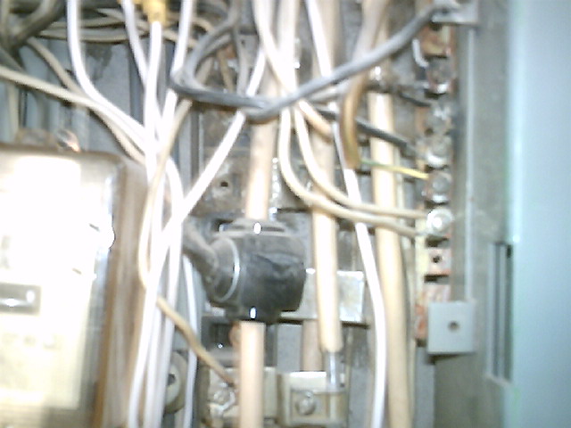

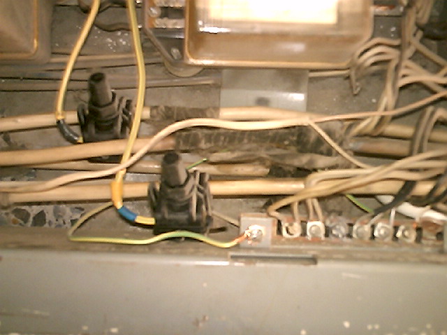

Ну и есчо http://news.elteh.ru/arh/2006/42/14.php , с токами ясно влезет скока надо. да и по остальным параметрам тоже есть преимущества, да и для РЕНа сразу посажу на РЕН провод, а не под железную площадку на щите(ответвление орехом от нерезанного РЕН-провода. Бум ставить.

serks написал : Вроде как производитель снабдил данный зажим гайкой со срывной головкой, для более точного определения момента затяжки, тем более если так рассуждать, то по идее СИП они должны тогда ваще проводки перекусывать, а ведь этого не происходит. Номинал зажимаего провода по производителю 1,5-16 и 16-35. У меня ПВ-1 6кв., АПВ-1 16 кв.
Да это все верно, если зажимы будут энсто или любые другие брэнды. Но никак не наши и не китай, которые с легкостью перекусывают тонкие жилы. В СИПе они какраз не перекусывают а вживляются между жилами и частично в сами жилы... По току скажу что Р616 держат до 80-100А после могут поплыть. Сажать РЕН не стал-бы, иногда полезно сделать зачистку и протяжку контактов...

На сжиме написано simel поюзал поиском вроде как франция тико. СИП СИПОм но как бы есть сжимы да и на этих тоже нигде не написано что провод люминий многожильный, ведь есть и сжимы на люминий люминий, да и про этот негде производитель не пишет что люминий медь,а просто 1,5-16 и 16-35. Зачистка и протяжка контактов РЕНа весчь необходимая никто не спорит, но что то когтистых коллег делающих энту самую зачистку на опорах я как бы редко наблюдаю (СИП и ВЛИ синонимы-братья не находишь). Угу для ВЛИ какое там ПУЭ требует повторное заземление, но кто читает энту скучную книгу и озадачивает себя подобными несуразностями. Вон у Васи ваще все на скрутках держиться и ниче. Чай проклятые капиталисты не зря туда и смазку запихали. А так для профилактики схожу через месяц потрогую руками тепло не тепло. Да кстати стесняюсь спросить, а че взамен то предлягается, металлический орех или как бы без вариантов. Фодки пыльных орехов с этажных щитков будут, вот только кто им профилактику будет делать?

Прокалывающие сжимы можно подключать к проводам СИП в пролёте ВЛИ - а это от 25 кв.мм. Все остальные "проколы" применимы только к проводам без механической нагрузки, как мне кажется.

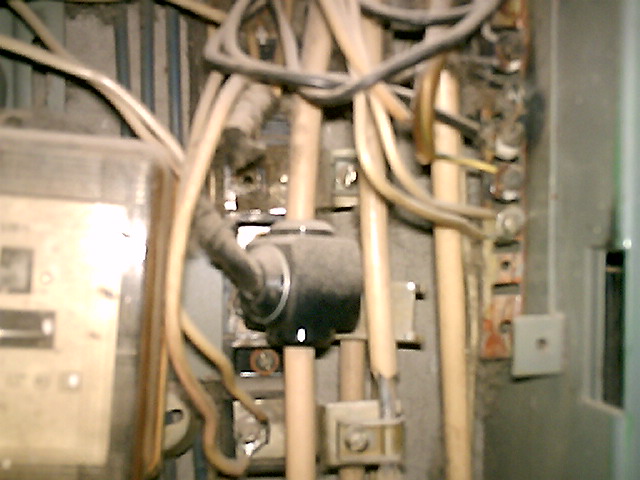

[QUOTE=ВТБ!;2701996] Прокалывающие сжимы можно подключать к проводам СИП в пролёте ВЛИ - а это от 25 кв.мм. Все остальные "проколы" применимы только к проводам без механической нагрузки, как мне кажется. [QUOTE] Стояк все же наверное мех. нагрузку не несет ИХМО. Производитель как бы 16кв допускает для подключения. В общем подключил две кв. Будем посмотреть

И болты до срыва затянули как на сипе?

Нет, но затянул, туго, до срыва как то побоялся, все же стояк, ежели че случится меня там размажут возмущенная толпа
