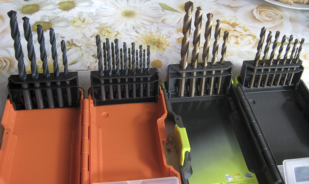

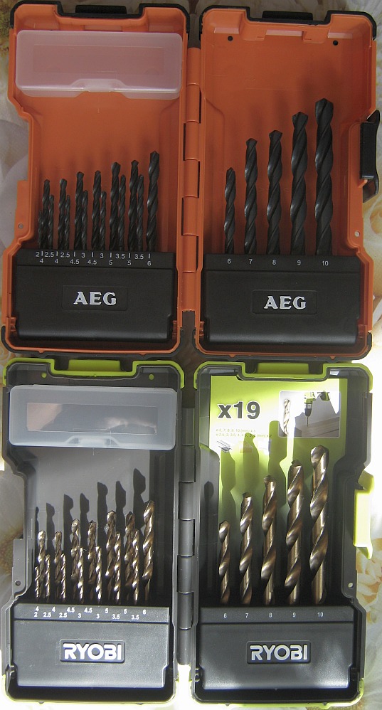

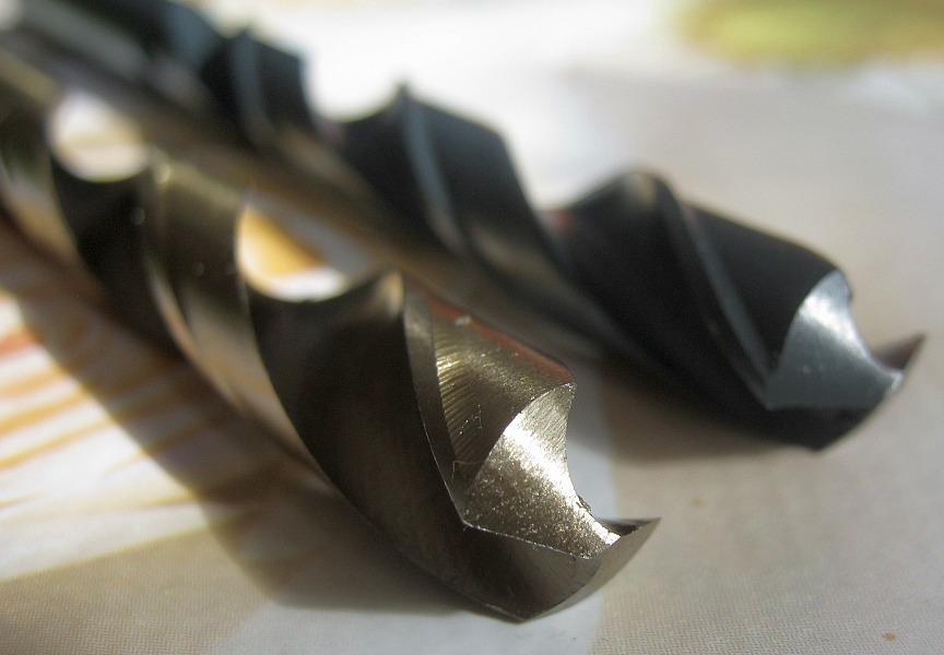

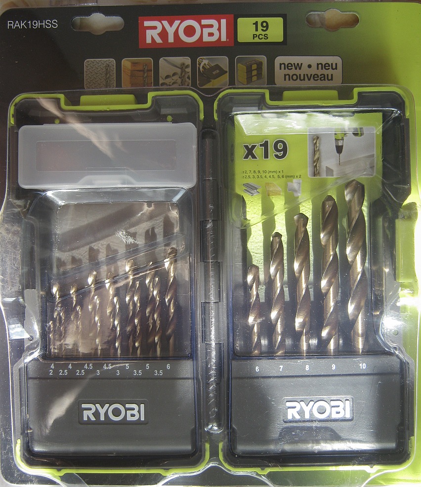

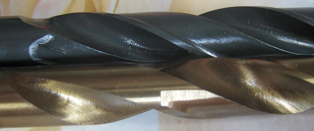

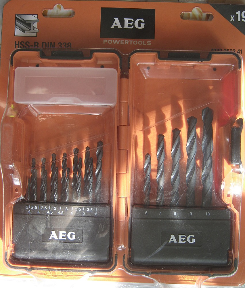

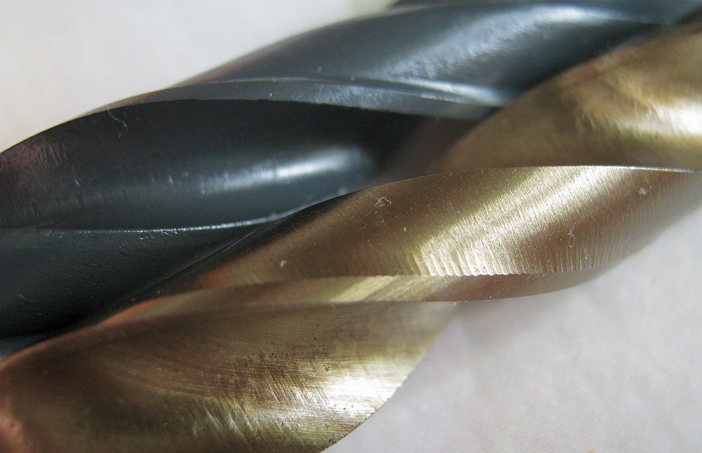

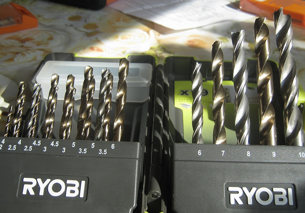

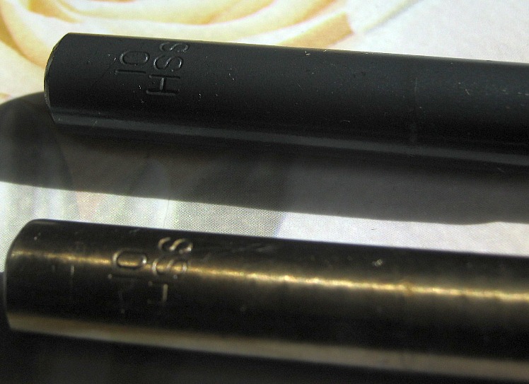

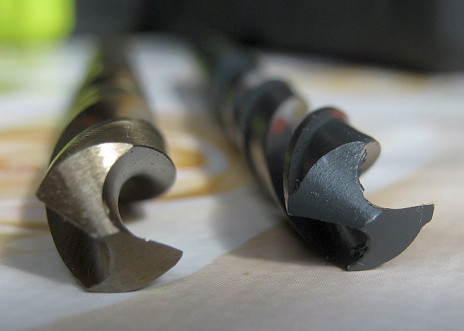

Купил сегодня в ТДИ свёрла. Наборы набрал ;) Надоело в каких-то коробках из под монпасье носить свои свёрла. Да и подукомплектовать надо было свои запасы. Среди обновок два «клона» от одного брендообладателя — TTI (владеет брендами AEG и Ryobi) Коробки вообще одинаковы. Состав (по размеру и количеству свёрл) — тоже одинаков. Но в коробке Ryobi свёрла с покрытием из Нитрида Титана, а в коробке AEG — воронёные. Различия не только в этом. На коробке AEG написано, что свёрла HSS-G, на коробке Ryobi только — HSS. Есть отличия и в форме свёрла. У AEG выступ по режучей кромке (не знаю, как называется) идёт до конца канавки по всей длине. А у Ryobi обрывается раньше, чем спиральная канавка. И сам выступ у AEG резче и выше. Цена отличается вдвое: AEG стоит 761 р., Ryobi — 404 р.
Сами коробки рекомендую. Для свёрл лучше организаторов не встречал пока...

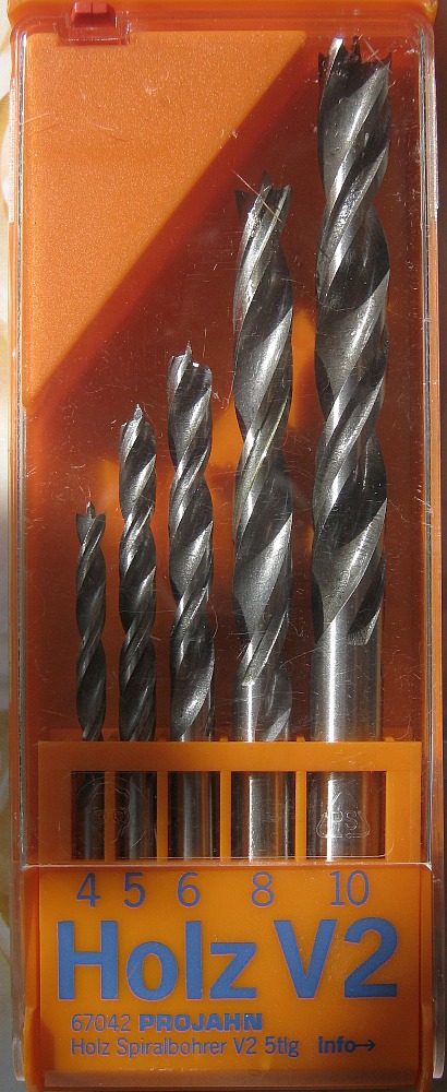

Там же купил и наборчик свёрл по дереву Projahn V2 за 390 р. Свёрла сделаны в Германии, но вид несколько грубоватый. Ладно, поглядим, как они в работе. Учитывая совместную покупку пришлось сделать небольшую мутацию. Перукомплектовать наборы AEG и Ryobi свёрлышками Projahn. А лишние сложил в коробчонки от прояна.
