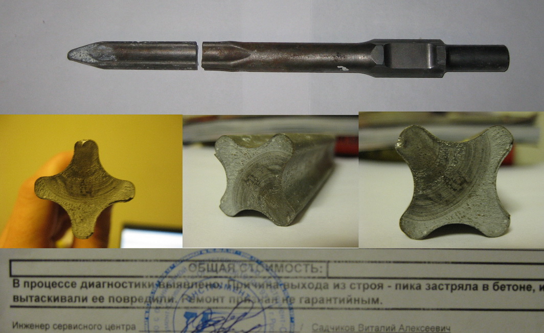

Доброго времени суток! Недавно у офф.дилера бош купил HEX для 16-30 за 1700рэ))) В первый же день она сломалась:mad:((( ибо как видим брак при ковке изделия
при обращении, в ответе сервисцентра (читайте на фото выше_всё ясно написано))):confused: тогда возникает один из вопросов-А для чего тогда нужны НЕХ пики то И СТОИТ ЛИ ИХ НА 1 РАЗ ПОКУПАТЬ? ПС.данный ответ за печатями/подписями-от имени местного сервисцентра(при этом уполномоченного)),будем общаться с москва/германия

это брак ТМО. настаивайте на замене путем отправки письменной рекламации.

КракадилГена, так Вы что, ей бетон долбили??? Такой вопрос в СЦ не задавали?

КракадилГена написал : ибо как видим брак при ковке изделия
Сколько отработала пика?

Да, прочитал, в ветке Боша, что пика сломалась в первый же день. До прочтения предположил, что излом усталостный, так как присутствуют характерные усталостные линии. Тех, кто говорит, что вы сами виноваты, дескать работали с перекосом можете смело посылать лесом, тк в этом случае излом был бы однородный. А тут присутствуют минимум два дефекта - внутренний (темные пятна) и поверхностный. Фото плохие, сложно что либо сказать конкретно. Возможно ли выложить более качественные картинки? Желательно снятые в макрорежими при естественном освещении с разных ракурсов. Чем больше , тем лучше
