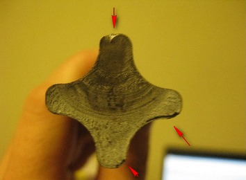

У вас в городе в каком-либо из университетов/институтов кафедра материаловедения есть? Или хотя бы предмет сам преподают? Если да, можно договорится и у них в лаборатории на пику эту посмотреть. Правда, скорее всего надо будет от пики кусочек отрезать - посмотреть под микроскопом на структуру материала и т.п. UPD. Глянул в инете - в ДГТУ точно должна быть.
P.S. Как по мне - производственный дефект.

Vitaliy_17 написал : Правда, скорее всего надо будет от пики кусочек отрезать - посмотреть под микроскопом на структуру материала и т.п.
зачем резать, тут по излому все можно рассказать. Кстати, просил топикстартера выложить более качественные фотки, повторю просьбу. Интересно глянуть. Те, что в шапке темы больно мелкие.

19.02.2012 в 17:14:36
фотографии с какого то конкретнного ракурса надо? я пересниму просто тогда

КракадилГена написал : фотографии с какого то конкретнного ракурса надо?
Излом в макрорежиме с разных сторон попробуйте сфотографировать, при естественном освещении желательно. И со вспышкой тоже. Изломы очень трудно сфотографировать, после съемки отберите наиболее похожие на реальный образец.

Да, еще со стороны стрелочек внешнюю поверхность пики запечатлите
