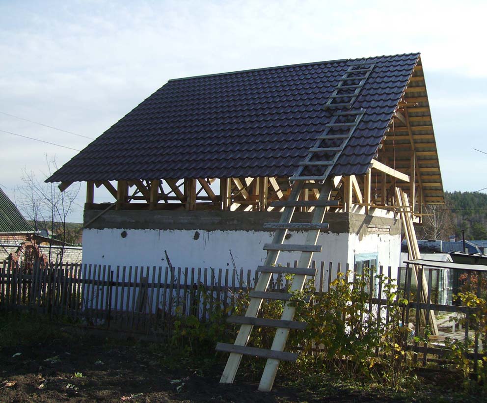

Алексейй написал : мне как Хозяину как то спокойней и приятней когда с предварительным засверливанием. То засверливание на фоне разметок и переделок заняло ОДИН процент времени.
время совсем некуда больше девать было? Неужто приличный построитель плоскостей стоит дороже, чем убитые на это дело месяцы?
ЗЫ. Мои поздравления с окончанием строительства! :applause: ЗЗЫ. Сколько времени занял процесс? И какова площадь дома?

Уложено 100 квадратов черепицы,это 600 шурупов. Стомером,который пару раз уходил в свободное падение,без последствий. Стомером- потомучто у него 700 оборотов. На 500 плохо сверлить , 1500 перебор. А 700 на мет.черепице само то.

Собствено дело не в построителе, а в том что работаешь решая кучу вопросов по месту.Постоянно прокалываешься на том ,что делаешь отметку беря то внутренею сторону балки , то внешнюю. То еще какая неучтеная холера. Процесс-в апреле приступил к разбору старой мансарды. На начало октября покрыл крышу. Потихоньку обшиваю.На год еще работы хватит. Внизу периметр 8*7,наверху полезной площади квадратов 30.
