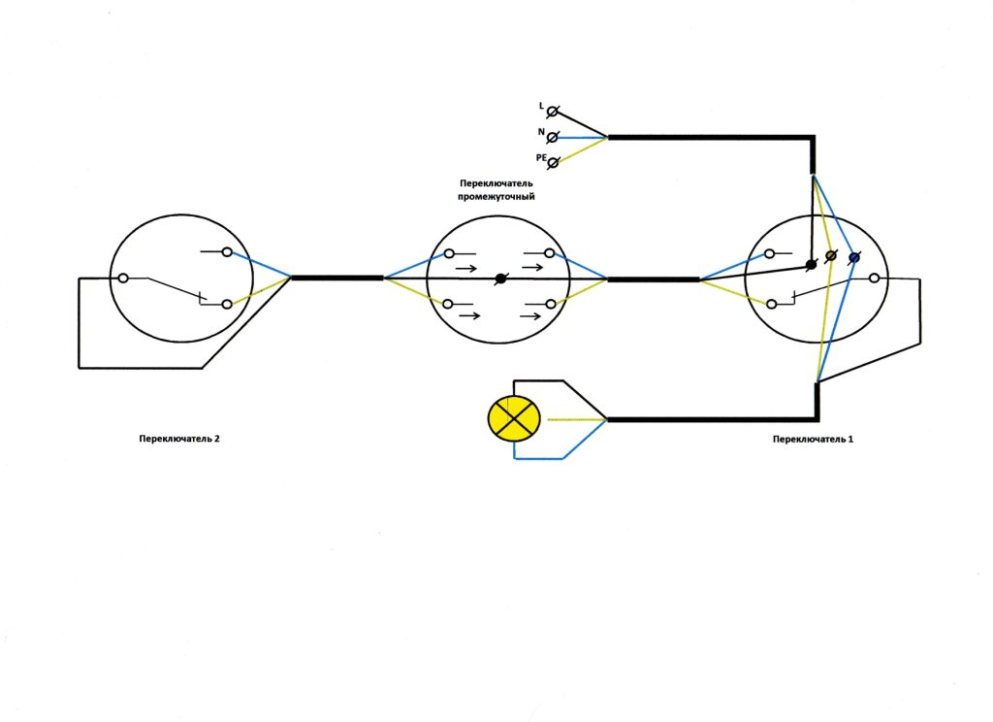

Процитирую свой вопрос здесь:
ROBUS написал : Подскажите пожалуйста. Пытаюсь на "коленке" настроить включение-выключение из трех мест. Фирма anam. Перекрестный переключатель будет стоять на входе, один переключатель в одном конце коридора у спальни, второй в другом конце коридора у кухни. Почему то у меня получается собрать только такую схему работы. Вхожу в коридор включаю свет, иду в спальню выключаю, выхожу со спальни включаю, дохожу до кухни выключаю. Выхожу из кухни включаю, теперь волнующий меня момент. Если нечаянно выключить свет перекрестным переключателем у входа, и уйти в спальню, то около спальни свет уже не удается включить, придется возвращаться к входу и включать там, так и должно быть. Или цикл включения-выключения должен быть независим от места?
Анамовские проходные переключатели 1323L и перекрестный 130А, на клеммах цифры от 0 до 3. Нарисуйте мне пожалуйста, без всяких распаячных коробок просто и наглядно, какой провод к какой цифре подсоединить, чтоб все работало, как положено.

14.01.2012 в 23:30:05
Мне надо вот так, просто расставьте цифры от 0 до 3 на второй схеме. Кстати двойки оказывается нет.

Сообщений: 124
16.01.2012 в 17:16:32
Разобрался с вопросом. Да все переключатели должны работать автономно. А реализовано это в анаме по идиотски. В перекрестном переключателе пришлось делать из провода две перемычки и врезаться в эти перемычки, помогли ваги. Надеялся, я все таки, что гуру мне ответят на вопросы, но почему то проигнорировали
