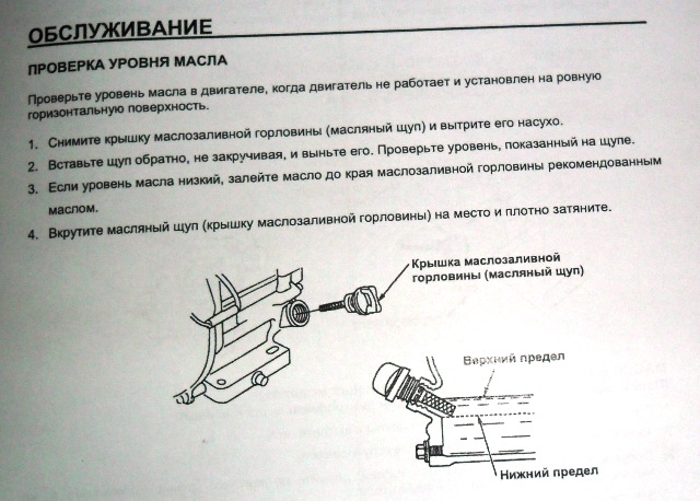

Andrej Eirig написал : robin-subaru http://robinamerica.com/pfeatures.aspx?pid=8
для ex17 уровень масла заливает практически по самый край заливной горловины то есть 600грамм а второй щуп выкрутить для того чтобы легче залить масло в картер а потом завинчиваем оба щупа

вовикус написал : для проверки щуп вкручивать не надо.
через не которое время проверять перед запуском двс как то по определению необходимо

Andrej Eirig написал : через не которое время проверять перед запуском двс как то по определению необходимо
а я и проверяю иногда не всегда.если на мб я допустим проехал 2 км с пустым прицепом и потом поставил его на 2 дня то перед заводкой чего его проверять?а если допустим пахал 2 часа то потом перед заводкой проверяю.

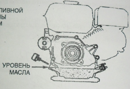

вовикус написал : а я и проверяю иногда не всегда.если на мб я допустим проехал 2 км с пустым прицепом и потом поставил его на 2 дня то перед заводкой чего его проверять?а если допустим пахал 2 часа то потом перед заводкой проверяю.
да, так практически и выглядит верхний уровень масла
