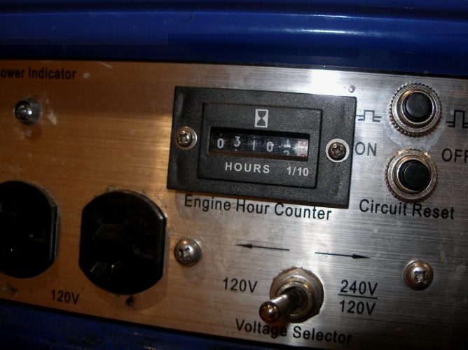

12.11.2011 в 23:20:29
Да кстати, насчет ресурса -это на генераторе 3100 часов накатал до ремонта.

52dim написал : Да кстати, насчет ресурса -это на генераторе 3100 часов накатал до ремонта.
А марка какая?

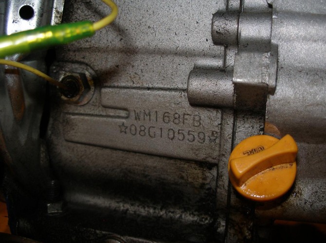

52dim
52dim
Регистрация: 31.05.2009
Харьков
Сообщений: 1768
13.11.2011 в 00:15:10
На фото двигатель WEIMA. BULAT на том же заводе производится. В России их мотоблоки завод ЗИД (им. Дегтярева) продает. Знаете, надеюсь.

52dim написал : На фото двигатель WEIMA. BULAT
Негильзованный?
