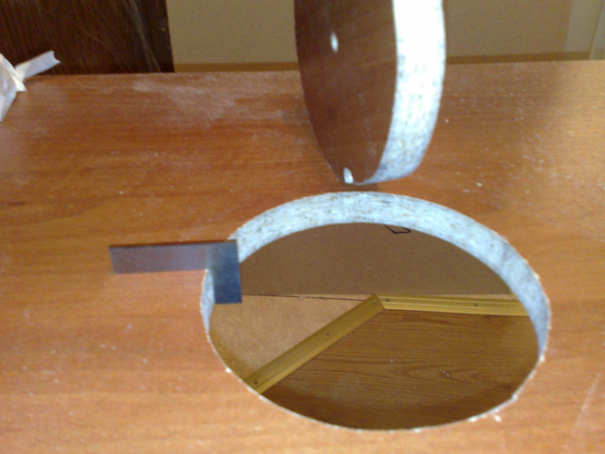

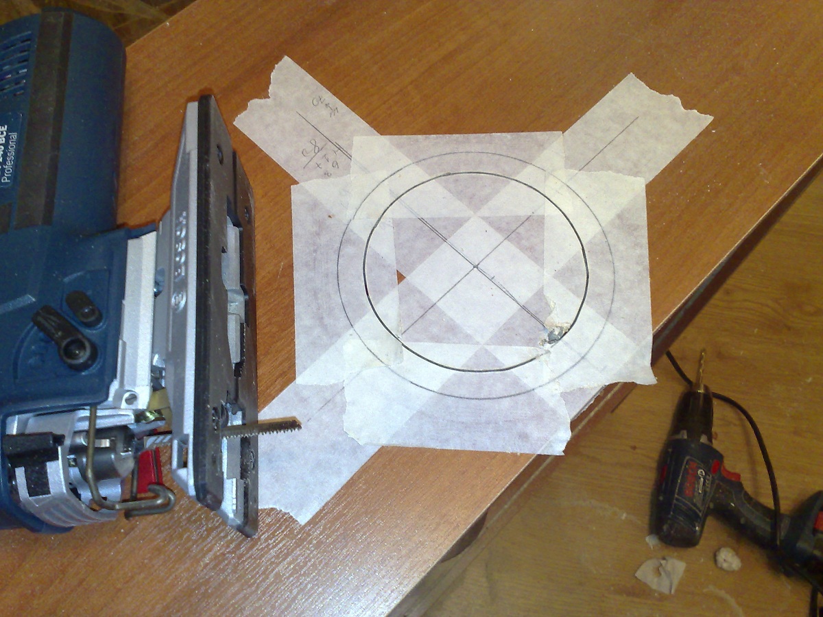

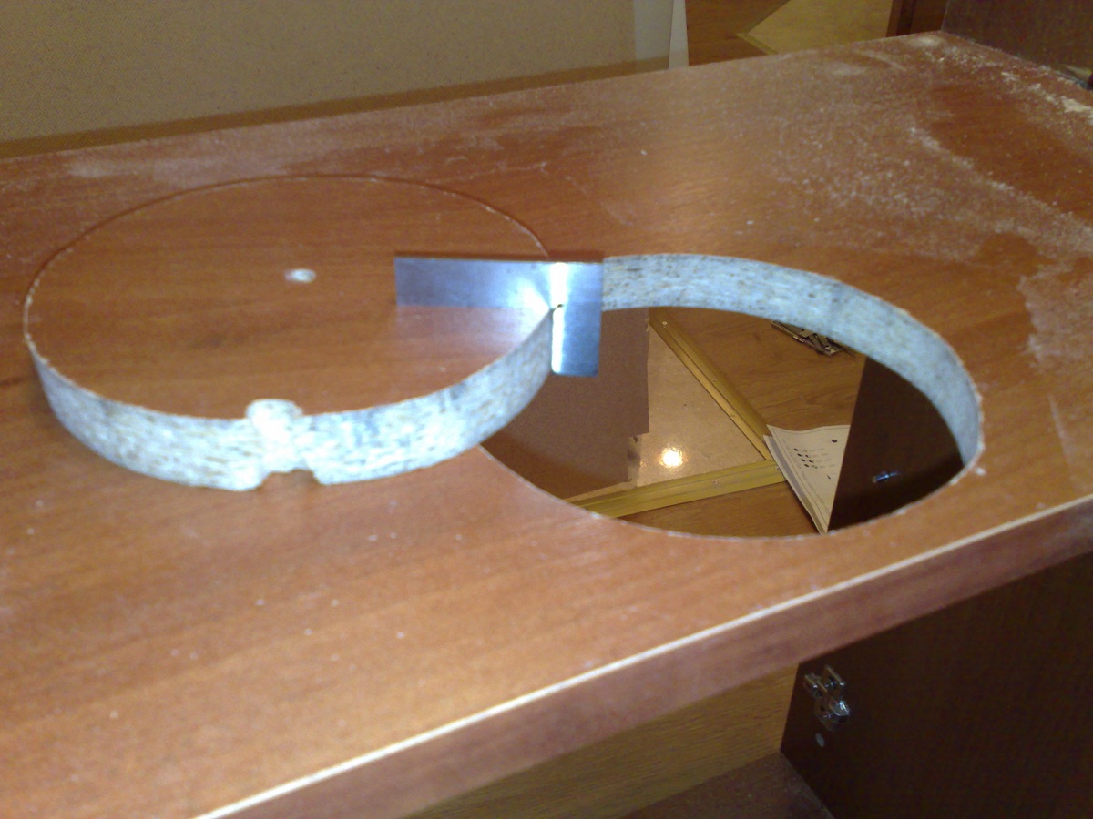

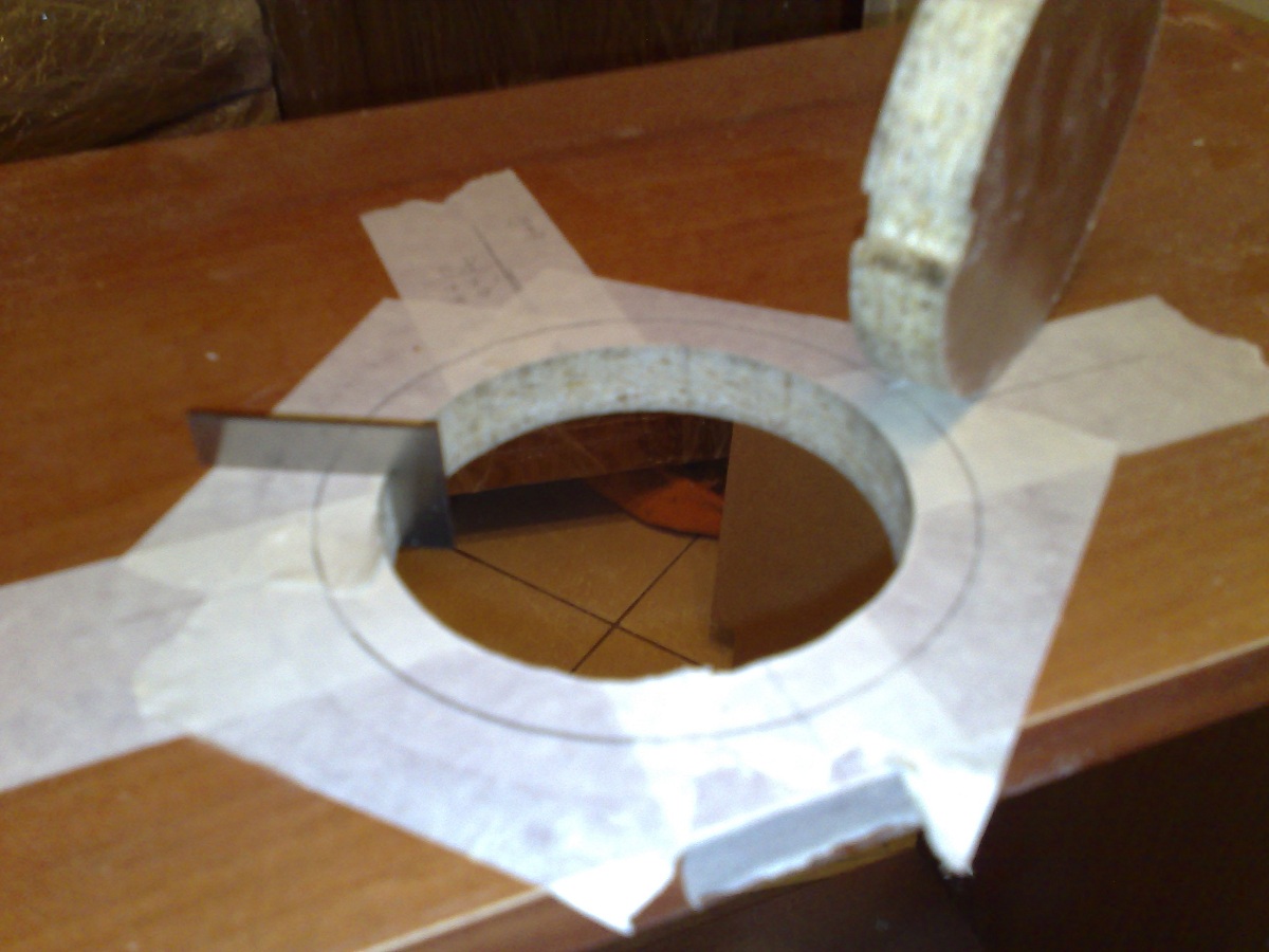

попилилс с линейкой (циркуль) попробовал пропилить отверстия R65мм, узкой пилкой по ламинату (заводские настройки - сохранил - как вытащил с чемодана -только пилку вставил) - при пилении против часовой стрелки от прочерченной окружности пропил сразу стало уволить вправо - допиливал вручную поверхность пила нормальная, сколы минимальные выпилил под вентиляционные трубы кухонной вытяжки 3 отверстия в навесном шкафу (дольше разбирал, размечал и тд) 2 - диамером 102,5мм, 1 - 130мм
пилил против часовой стрелки,
ДСП 18мм увод от вертикали 1мм - прикладывал угольник не знаю - но по ощущениям 140й больше 135 понравился прямой рез вообще отлично, при пилении ролик перпендикулярно оси пила не люфтит подсветка вообще порадовала фотографировал телефоном

Олег, я на своем лобзике выставлял 90 градусов. Изначально их там не было. Если есть угольник, не поленись проверить. :confused: Мой старый лобзик пропилил бы лучше :cool:

Сергей это всё на скору руку делалось ни пилка не подбиралась ни угол 90гр не выставлялся ни ход маятника надо было шкафчик к определённому времени с с кухонной вытяжкой и трубами вентиляции повесить на своё место

сегодня дсп ламинированный пилил 140м при установке кухни пилит хорошо, меня всё устроило - использовал пилки рекомендованные Сергеем по ощущениям, приятная машинка - все как то более мягко делает
