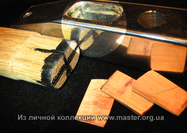

тоже самое - кольцевой клин, каленая обойма, шуруп и торцевая пластина, только теперь называется Гедоре...

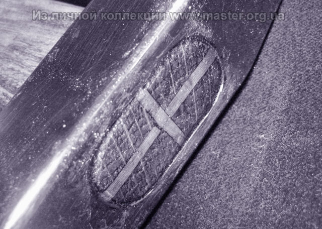

Valdis написал : потом можно просто подтягивать конфирмат и ничяго хлябать не будет??
Я думаю хлябать будет! А может лучше посадить на эпоксид стальную втулку с резьбой внутри и подтягивать обычным винтом?
Ручку для молотка я делаю из обычного дуба, клин буковый на эпоксид. Но предварительно в отверстии молотка нужно выфрезеровать углубление.
