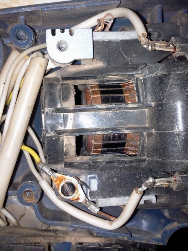

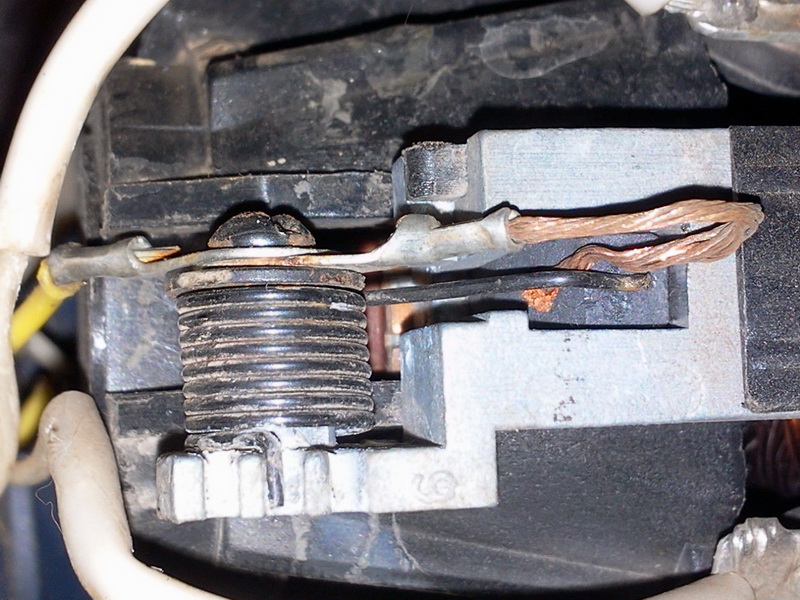

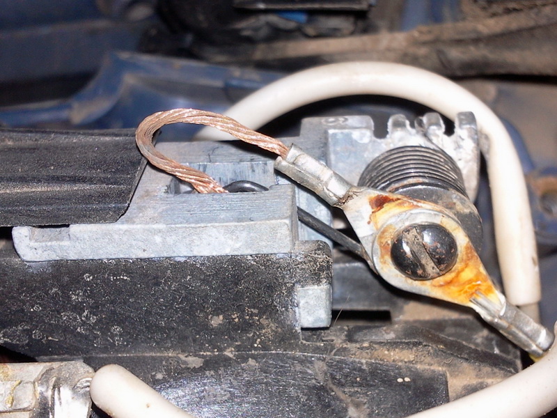

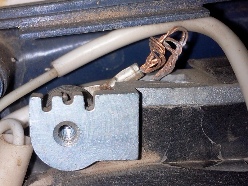

Vorjag написал : Дабы освежить память и прояснить вопрос (может что и сам попутал) в понедельник-вторник разберу и сфоткаю
Собственно вот, дрель Байкал E-132AT после "затопления" и просушки... К занатокам - люминь там иль чугунь иль салюминь?
Tipchic
Tipchic
Регистрация: 28.10.2009
Сургут
Сообщений: 5373
25.11.2011 в 21:26:51
Северный пушной зверь... .
На вид похоже на алюм. Нужно напильником чиркнуть, сразу станет ясно.
vasof
vasof
Регистрация: 01.11.2011
Мариуполь
Сообщений: 1278
25.11.2011 в 22:12:25
да алюминий 100%, на старых дрелях российских многих стояли алюминиевые щёткодержатели.
Tipchic
Tipchic
Сургут
Сообщений: 5373
25.11.2011 в 22:20:35
Тогда понятно чего там щетки залипли... .
