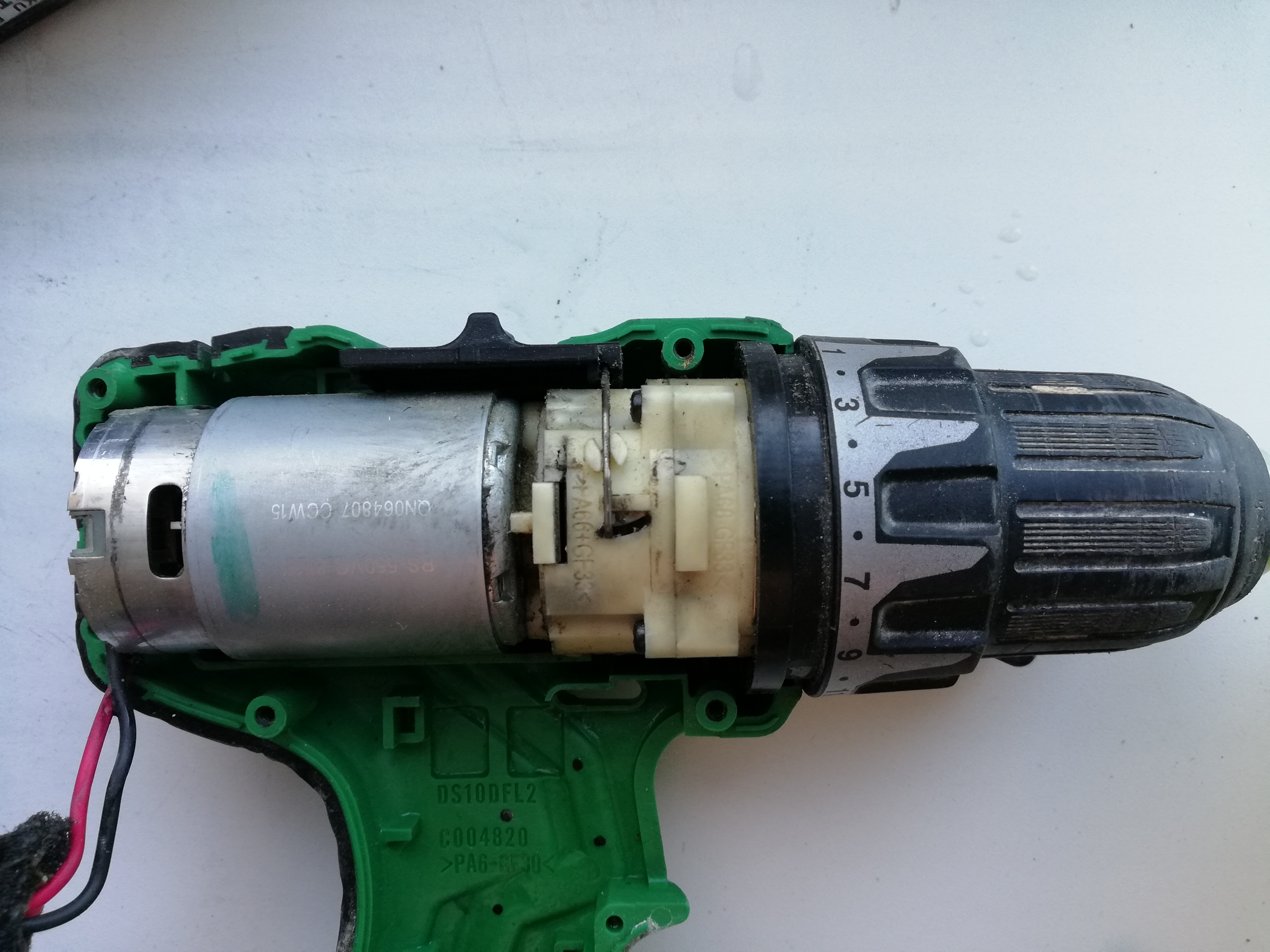

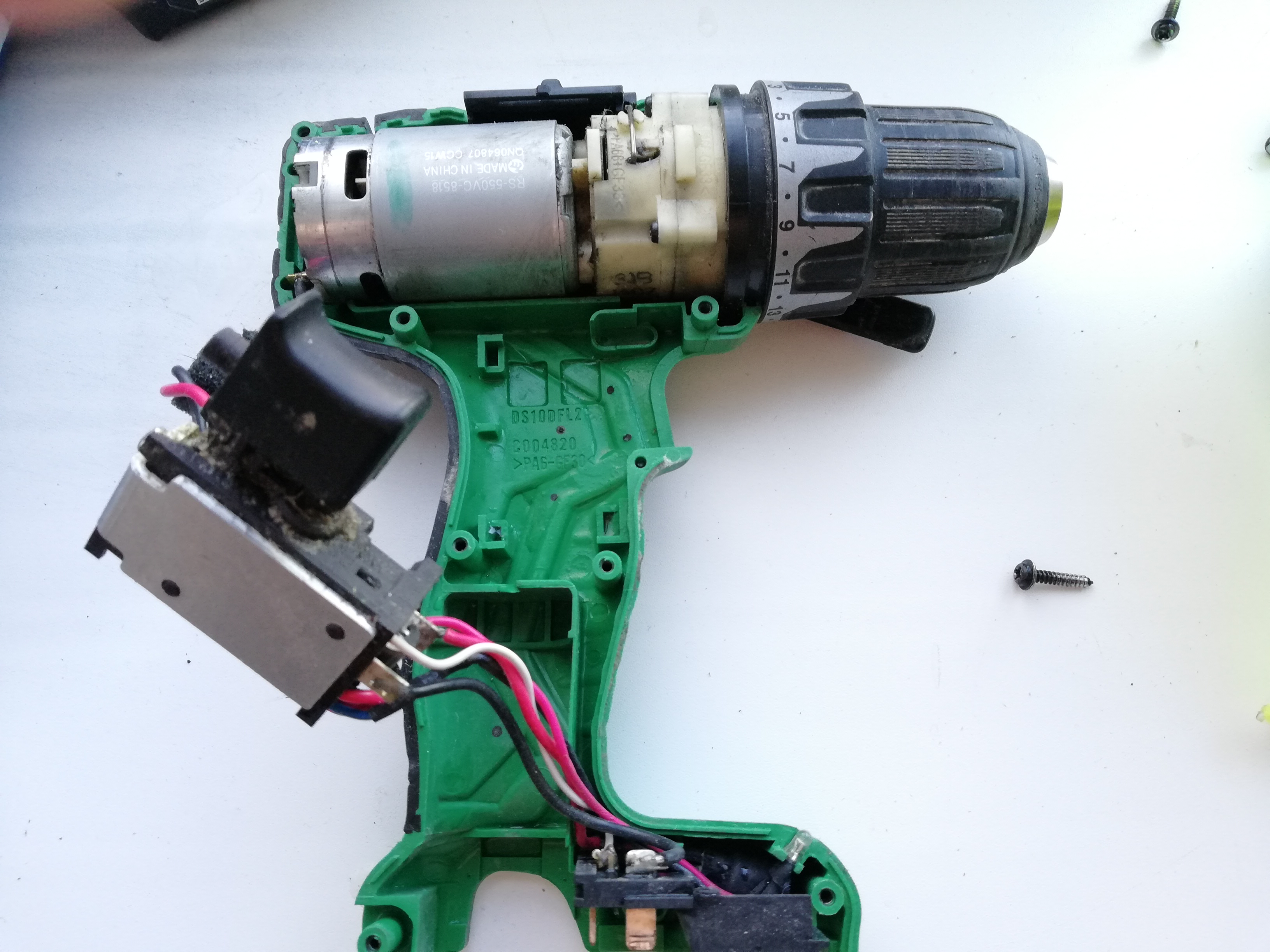

18.04.2018 в 15:17:02
Шурик пробыл в воде около 5 минут...сразу разобрал, протёр, но признаков жизни не подавал. Через двое суток потихоньку раскачал и заработал как прежде!
Serg
Serg
Сообщений: 28307
18.04.2018 в 15:52:40
Silver2013 написал: Шурик пробыл в воде около 5 минут...сразу разобрал, протёр, но признаков жизни не подавал. Через двое суток потихоньку раскачал и заработал как прежде!
Собственно, проблема в одном - если заряженный аккумулятор попадает в воду, тот тут же начинается электрохимическая коррозия, и дальше... проводники разрушаются быстро. Если шуруповерт упал в воду без аккумулятора - скорее всего ему ничего не будет, вынуть, просушить... не меньше суток на батарее... можно даже не разбирать. Если упал с аккумулятором - надо как можно быстрее аккумулятор вынуть. А вот с аккумулятором... скорее всего хорошо не будет. Последний раз дочка вылила на клавиатуру ноута чашку чая, материнка где-то прокорродировала... к сожалению, ноут с несъемной батареей, да плюс еще там батарейка на БИОСе стоит...
