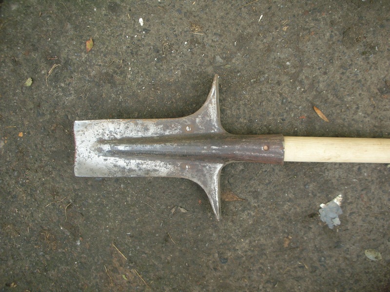

Вот, нашел фотку копача фирменного. У него толщина металла раза в полтора-два больше, чем у лопаты. И ухо было большего диаметра (под более толстый и массивный держак), но я его распилил, сузил и заварил под стандартный размер. Сзади дополнительная петля для кончика держака - на лицевой части видно заклепки, удерживающие её. И еще отец говорит, что длинна этого копача была больше, но видимо он сточился. Такими копачами раньше вручную свеклу из полузамерзшей земли выкапывали. Потому и запас прочности у них поболее был.

Tomkol написал : Вот, нашел фотку копача фирменного.
Ни разу не встречал такой приспособы.

POG65 написал : Ни разу не встречал такой приспособы.
Ну так это ж для нашего региона производилось. У нас основные сельхозугодья в советские времена засевались сахарной свеклой (очень подходящий климат). Сахзаводов было немерянно. Даже в американской книжке на экономической карте единственное, что показано в Украине - значок сахарной свеклы.

Tomkol, а на вилолопату перо из какого металла поставили?

Дед__Боря написал : Tomkol, а на вилолопату перо из какого металла поставили?
Перо - это что?

Tomkol написал : Перо - это что?
Пластина, приваренная к зубьям...

Дед__Боря написал : Пластина, приваренная к зубьям...
Вроде бы как писал он уже. Сектор вырезан с обычной лопаты.

NAP написал : Вроде бы как писал он уже. Сектор вырезан с обычной лопаты.
Рассеянный склероз,блин... Спасибо. :o
