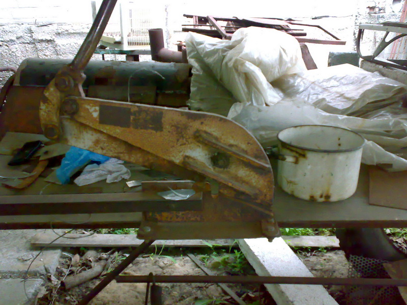

Вот фото ножниц рычажных.Бывают похожие, где вместо рычага используется эксцентрик, режут до 4 мм., хорошо настроенные режут оцинковку 0,6 мм, это то что резал реально.

И что - удобно ими криволинейный рез делать?

Донышки для кастрюль от 200 мм (можно и меньше) и до 600 мм диаметром, толщина от 0,8 мм и до 1,5 мм (можно и толще,пишу о том, что делал) режется прекрасно,практически не надо подтачивать, а если и надо,то только из за неточности разметки.Сейчас так не получится, (но все равно будет нормально).Но надо понимать,что резать надо дважды,черновой рез,не по линии с запасом 2-4 мм,и начисто по линии.Обычно дно режется из квадрата.Линия само собой циркулем с чертилкой, то есть никаких маркеров,линия практически нулевой толщины.

Pavel003 написал : Донышки для кастрюль от 200 мм
Ну, так это ж по внешней окружности.
Pavel003 написал : резать надо дважды,черновой рез,не по линии с запасом 2-4 мм,и начисто по линии.
Не, мне такое не подходит. Мне железа листового жалко. Это у Вас там хорошие колеса без дела валяются, а у меня излишков нету. Я хочу те сектора уложить, так сказать, один над другим и одним резом разделять сразу два сектора. Положу себе лист, размечу и болгарочкой аккуратно поделю. А если ножницами резать Вашими, то лист еще и ворочать нужно. А он же тяжелый.

Tomkol написал : Ну, так это ж по внешней окружности.
Да.
Tomkol написал : Не, мне такое не подходит.
Так я и не предлагаю.Внутренний круг (окружность),это уже электроножницы,но все равно тяжело,особенно,если радиус небольшой.
