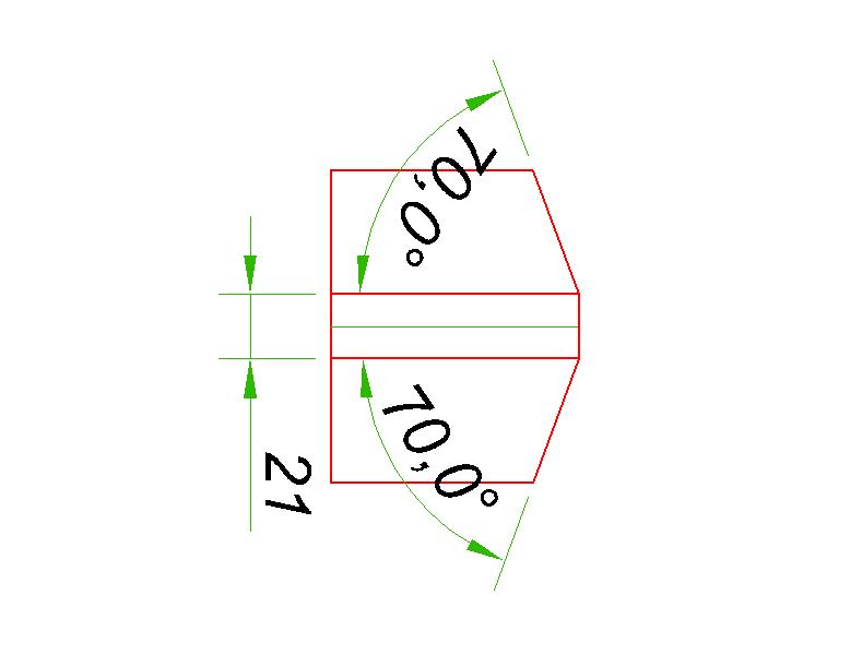

Нужно переделать у тещи скамейку. Спец изготовил такую что даже я не достаю до земли ногами. Ну и решил прорисовать и добавить спинку. На компе все получилось и как бы с точки зрения геометрии так и должно быть. Сделал шаблон под каким углом разрезать профильную трубу что бы перевернув на 180* сварить и получить нужное. Заехал в генделык что бы заказать, согласились выполнить только уточни какой угол наклона спинки будет. Я даю шаблон на картонке и говорю вот так разрезать и .... Так не получится. Если разрезать и совместить то можно только под 45* рез делать. Мои знания геометрии конечно мгновенно улитучелись. Попытка что либо сказать не увенчалась успехом. Как бы уехал и обещав вернуться (проверить сказанное на чертеже, все таки). По пути купил профильной трубы решив самостоятельно по экспериментировать с порезкой .... Шаблон с одним углом конечно же хорошо но не очень. Нужен еще инструмент что бы перенести угол на другую сторону. По этому сделал шаблон разу на 2 стороны. Если на компе то это совсем просто. В ручном режиме для точности понадобится транспортир. И так. На картонке проводим 2 параллельные линии на расстоянии на 1мм больше ширины профильной трубы. Соединяем их перпендикулярным отрезком. С точек пересечения откладываем в зеркальном отображении углы (половина того угла на который нужно будет отклонить другую трубу). Проводим лучи. Все вырезаем. По параллельных линиях делаем не глубокие надрезы ножом что бы картонку лучше было согнуть. Одев такой шаблон на профильную трубу мы сразу с 2 сторон отчерчиваем нужные углы. Получается ровно и без напряга. Может кому пригодится.

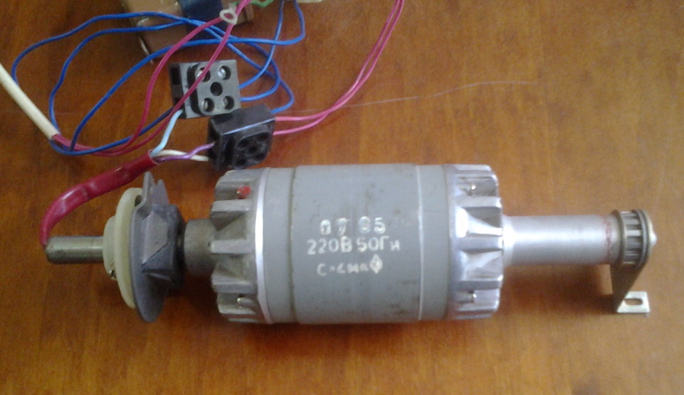

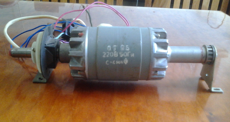

Вот валяется уже Н-ное время такой двигателек от кажись пишущей машинки. Вращается сам статор. Может есть идеи куда его можно так сказать приспособить? Мощность не известная обороты порядка 1500 наверное. Была мысль наклеить наждачную бумагу на статор и как шлифовалка карандаши затачивать .....

NAP написал : Может кому пригодится.
А в какой программке чертили? И какой Вам нужен был угол при сложении двух этих труб?

Tomkol написал : А в какой программке чертили? И какой Вам нужен был угол при сложении двух этих труб?
Я черчу в Автокаде но это не имеет значения. Угол изгиба должен быть 40*. По этому на развертке 1/2 этого угла. 90*-20* =70*. Нужный угол изгиба делим на 2 и отнимаем от 90*.
