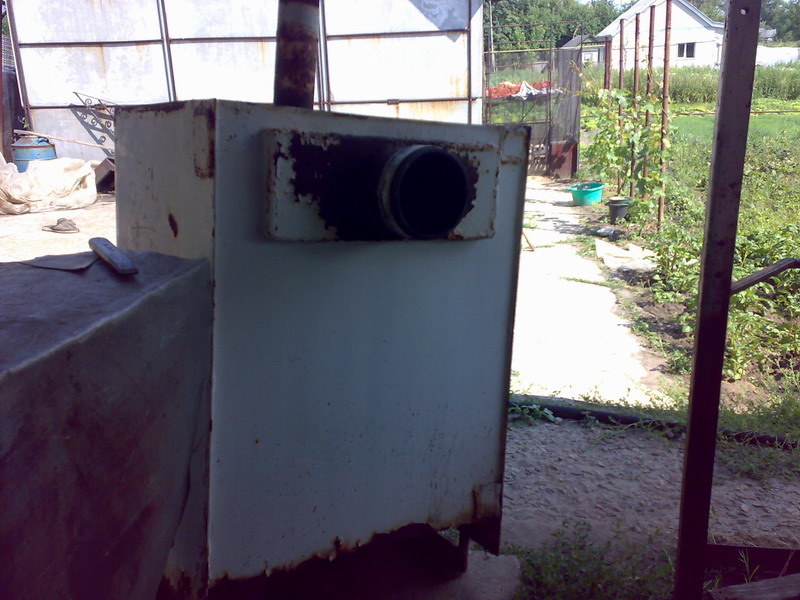

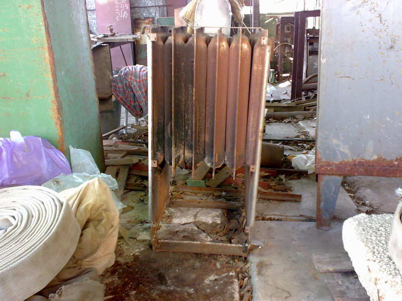

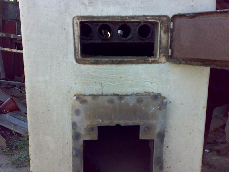

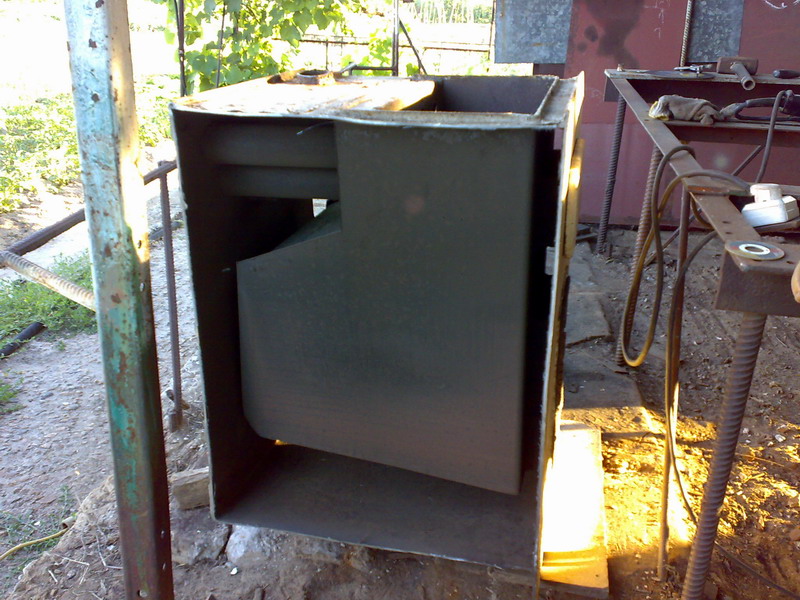

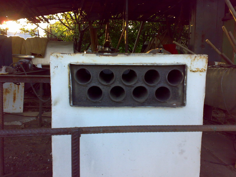

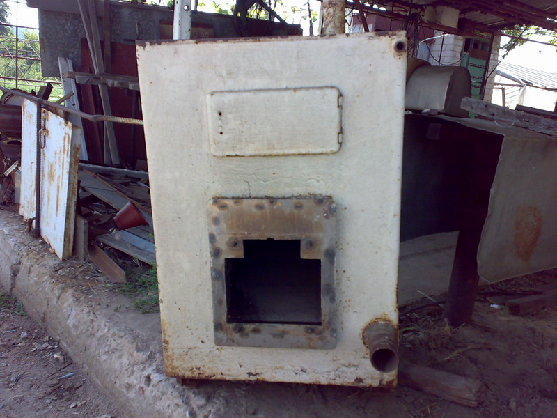

В то время когда космические корабли бороздят просторы...Короче,учитывая,что против ветра писать тяжко, созрела необходимость привести газовые дела в порядок. То что увидел на Барабашке, в смысле котлов газовых, повергло меня в уныние. Купил недорого АОГВ БУшный вот фото теплообменника с него В общем аппарат терпимый, но не очень мне нравится. Есть Тайга лет под 40 ей, стояла под углем, потом под газом,но жрет много. Стоит сейчас самодельный, но сделан с ошибкой. Переделать не просто. Хочу Тайгу модернезировать. Начал вскрывать.Вот фото Тайги, какая есть и уже малость раздетой. Может у кого есть какие мнения. . Внутри как новая, есть коррозия не большая в топке, тяжесть неимоверная.Должен получиться "настенный" вариант хороший.

Pavel003 написал : Может у кого есть какие мнения.
Какое здесь может быть мнение ... Для того что бы котел увидеть в металле нужно хотя бы быть знакомым с теплотехникой и уже от знаний отталкиваться. Или копировать прототип. Все остальное пальцем в небо. Те фотки что вы показали не внушают доверия ни с какой стороны. Имхо не возможно заставить впитывать тепло отходящих газов теплообменник который изначально не был для этого предназначен (он дольше предназначался как дымовая труба) Если у вас руки растут от туда от куда нужно, собственно оно так и есть, то брать за основу прототип покупать металл и варить теплообменник. Автоматику можно купить комплектом и обвязать теплообменник самостоятельно. Кожух также клепануть можно. А вот дальше начинается геморой - документы. Вот их то как бы создать будет проблематично. И стоимость вопроса может превысить стоимость готового котла. Правда если все (котел) как бы останется на том же месте и не потребует глобального переделывания трубопровод газа то на доки можно и забить. Лишь бы контролер не припер в момент переделок.

NAP написал : А вот дальше начинается геморой - документы. Вот их то как бы создать будет проблематично. И стоимость вопроса может превысить стоимость готового котла.
Это тайга.Модернезированная но Тайга. То что продается, я не беру фирмовые котлы, это вариации на тему АОГВ. Ну и вопрос документов в общем то решаем я думаю,достаточно шильдик с Тайги найти. Я сделаю котел как у меня уже стоит, только уберется ошибка. Ну и документы это еще и вопрос монополизма, я, если я один, что имею право творить беспредел.Это кстати относится к вытяжным трубам из алюминия.Просто сейчас во многие районные газовые хозяйства, пришли новые начальники, с не меренными аппетитами. Газ мне подводить не надо он у меня есть. Пусть дадут 25000 я поставлю котел какой они хотят.Просто это действительно козлы. Я должен иметь право воткнуть горелку с автоиатикой туда куда хочу. Естественно это должно быть безопасно. Все остальное от лукавого.Не могут обеспечить конкуренции на рынке газа это уже их проблемы. Правда это все слова, но посмотрим. Я уже писал, про ванную и котел.Мне спец из хозяйства говорил, да вы знаете, что даже трубу газовую нельзя вести через ванную комнату. что можно возразить, весь мир уже полвека не использует сталь в подключении газа и только мы все йдемо та йдемо до Европы и нияк не дийдемо. АОГВ то стоит,как запасной вариант, правда к нему тоже нет документов, а шильдик нечитаем. В крайнем случае будем выдавать Тайгу за тот что стоит, его, тетка спец определила, как КСТ 16. Переделку тайги буду стараться показать в фото. У меня проблема с узаканиванием газовой колонки. Но я думаю все это решаемо, и не очень большими средствами.
