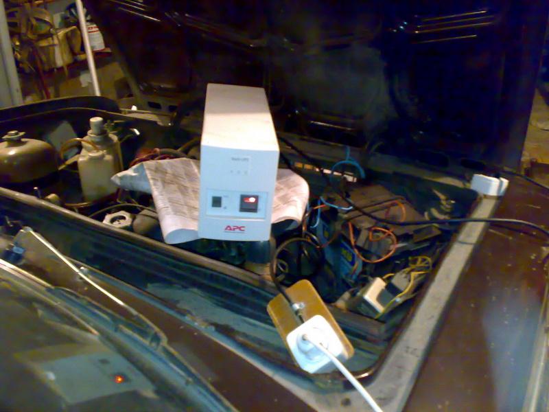

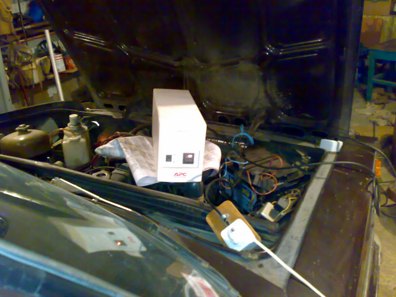

Pavel003
Pavel003
Регистрация: 20.02.2011
Харьков
Сообщений: 6099
22.11.2012 в 20:16:26
NAP написал : У гаджета есть плата в одной сторны клемная колодка с другой цифровой индикатор амперметр/вольтметр под ним скорее всего переключатель.
Это получается самопал. Как и обещал подключил в гараже ИБП, то что он от батареи будет работать это ясно. Подключил, все как положено. Батарея заводит машину, но в 100% зарядке я не уверен.Работает все.Правда идет заряд на батарею или нет врать не буду. Вот два фото. На одном снимке вверху ИБП не видна надпись, это горит 100 ватная лапочка от ИБП. Будет время соберу схему с амперметром, что бы узнать идет заряд или нет, чисто для науки (в смысле для себя).. Таким вот образом. Ну и надо понимать ИБП бывают разные, по заряду ничего не скажу, ну а работать будет естественно любой ИБП с любым аккумулятором. В смысле на выдачу с АБ 220 вольт.
